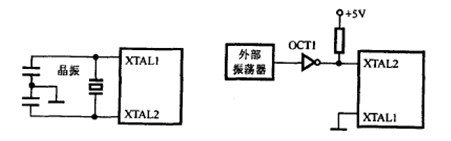

1 时钟电路
STC89C52内部有一个用于构成振荡器的高增益反相放大器,引脚RXD和TXD分别是此放大器的输入端和输出端。时钟可以由内部方式产生或外部方式产生。内部方式的时钟电路如图2-3(a) 所示,在RXD和TXD引脚上外接定时元件,内部振荡器就产生自激振荡。定时元件通常采用石英晶体和电容组成的并联谐振回路。晶体振荡频率可以在1.2~12MHz之间选择,电容值在5~30pF之间选择,电容值的大小可对频率起微调的作用。
外部方式的时钟电路如图2-3(b)所示,RXD接地,TXD接外部振荡器。对外部振荡信号无特殊要求,只要求保证脉冲宽度,一般采用频率低于12MHz的方波信号。片内时钟发生器把振荡频率两分频,产生一个两相时钟P1和P2,供单片机使用。
(a)内部方式时钟电路        (b)外部方式时钟电路
图2-3时钟电路

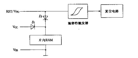

B 复位信号及其产生
RST引脚是复位信号的输入端。复位信号是高电平有效,其有效时间应持续24个振荡周期(即二个机器周期)以上。若使用颇率为6MHz的晶振,则复位信号持续时间应超过4us才能完成复位操作。产生复位信号的电路逻辑如图2-4所示
图2-4复位信号的电路逻辑图
整个复位电路包括芯片内、外两部分。外部电路产生的复位信号(RST)送至施密特触发器,再由片内复位电路在每个机器周期的S5P2时刻对施密特触发器的输出进行采样,然后才得到内部复位操作所需要的信号。

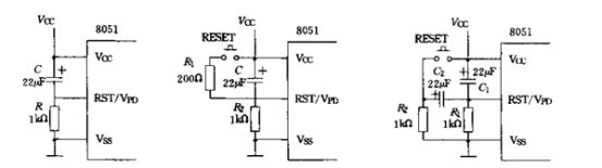

复位操作有上电自动复位相按键手动复位两种方式。
上电自动复位是通过外部复位电路的电容充电来实现的,其电路如图2-5(a)所示。这佯,只要电源Vcc的上升时间不超过1ms,就可以实现自动上电复位,即接通电源就成了系统的复位初始化。
按键手动复位有电平方式和脉冲方式两种。其中,按键电平复位是通过使复位端经电阻与Vcc电源接通而实现的,其电路如图2-5(b)所示;而按键脉冲复位则是利用RC微分电路产生的正脉冲来实现的。
其电路如图2-5(c)所示:
图2-5复位电路 1
          (a)上电复位             (b)按键电平复位             (c)按键脉冲复位
上述电路图中的电阻、电容参数适用于6MHz晶振,能保证复位信号高电平持续时间大于2个机器周期。本系统的复位电路采用图2-5(b)上电复位方式。

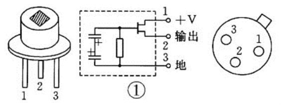

2.2.2热释电红外传感器
热释电红外传感器和热电偶都是基于热电效应原理的热电型红外传感器。不同的是热释电红外传感器的热电系数远远高于热电偶,其内部的热电元由高热电系数的铁钛酸铅汞陶瓷以及钽酸锂、硫酸三甘铁等配合滤光镜片窗口组成,其极化随温度的变化而变化。为了抑制因自身温度变化而产生的干扰 该传感器在工艺上将两个特征一致的热电元反向串联或接成差动平衡电路方式,因而能以非接触式检测出物体放出的红外线能量变化 并将其转换为电信号输出。热释电红外传感器在结构上引入场效应管的目的在于完成阻抗变换。由于热电元输出的是电荷信号,并不能直接使用 因而需要用电阻将其转换为电压形式 该电阻阻抗高达104MΩ,故引入的N沟道结型场效应管应接成共漏形式 即源极跟随器 来完成阻抗变换。热释电红外传感器由传感探测元、干涉滤光片和场效应管匹配器三部分组成。设计时应将高热电材料制成一定厚度的薄片,并在它的两面镀上金属电极,然后加电对其进行极化,这样便制成了热释电探测元。由于加电极化的电压是有极性的,因此极化后的探测元也是有正、负极性的。
人体都有恒定的体温,一般在37度,所以会发出特定波长10UM左右的红外线,被动式红外探头就是靠探测人体发射的10UM左右的红外线而进行工作的。人体发射的10UM左右的红外线通过菲泥尔滤光片增强后聚集到红外感应源上。红外感应源通常采用热释电元件,这种元件在接收到人体红外辐射温度发生变化时就会失去电荷平衡,向外释放电荷,后续电路经检测处理后就能产生信号。
1——D脚       2——S脚          3——G脚
图2-6热释电红外传感器内部结构
图2-6是一个双探测元热释电红外传感器的结构示意图。使用时D端接电源正极,G端接电源负极,S端为信号输出。该传感器将两个极性相反、特性一致的探测元串接在一起,目的是消除因环境和自身变化引起的干扰。它利用两个极性相反、大小相等的干扰信号在内部相互抵消的原理来使传感器得到补偿。对于辐射至传感器的红外辐射,热释电传感器通过安装在传感器前面的菲涅尔透镜将其聚焦后加至两个探测元上,从而使传感器输出电压信号。
制造热释电红外探测元的高热电材料是一种广谱材料,它的探测波长范围为0.2~20μm。为了对某一波长范围的红外辐射有较高的敏感度,该传感器在窗口上加装了一块干涉滤波片。这种滤波片除了允许某些波长范围的红外辐射通过外,还能将灯光、阳光和其它红外辐射拒之门外。

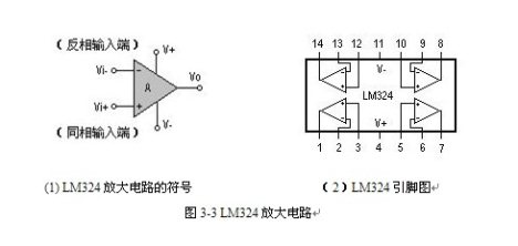

3.2.1 放大信号电路
LM324是四运放集成电路,它采用14脚双列直插塑料封装,lm324原理图如图3-3所示。它的内部包含四组形式完全相同的运算放大器,除电源共用外,四组运放相互独立。
每一组运算放大器可用图3-3(1)所示的符号来表示,它有5个引出脚,其中“+”、“-”为两个信号输入端,“V+”、“V-”为正、负电源端,“Vo”为输出端。两个信号输入端中,Vi-(-)为反相输入端,表示运放输出端Vo的信号与该输入端的相位相反;Vi+(+)为同相输入端,表示运放输出端Vo的信号与该输入端的相位相同。lm324引脚图见图3-3(2)。
当去掉运放的反馈电阻时,或者说反馈电阻趋于无穷大时(即开环状态),理论上认为运放的开环放大倍数也为无穷大(实际上是很大,如LM324运放开环放大倍数为100dB,既10万倍)。此时运放便形成一个电压比较器,其输出如不是高电平(V+),就是低电平(V-或接地)。当正输入端电压高于负输入端电压时,运放输出低电平。
图3-4中使用两个运放组成一个电压上下限比较器,电阻R1、R1ˊ组成分压电路,为运放A1设定比较电平U1;电阻R2、R2ˊ组成分压电路,为运放A2设定比较电平U2。输入电压U1同时加到A1的正输入端和A2的负输入端之间,当Ui >U1时,运放A1输出高电平;当Ui <U2时,运放A2输出高电平。运放A1、A2只要有一个输出高电平,晶体管BG1就会导通,发光二极管LED就会点亮。
若选择U1>U2,则当输入电压Ui越出[U2,U1]区间范围时,LED点亮,这便是一个电压双限指示器。若选择U2 > U1,则当输入电压在[U2,U1]区间范围时,LED点亮,这是一个“窗口”电压指示器。
此电路与各类传感器配合使用,稍加变通,便可用于各种物理量的双限检测、短路、断路报警等。

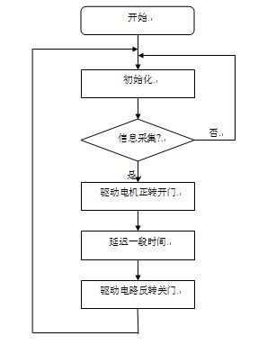

4.1 主程序设计4.1.1 主程序流程图
图4-1主程序流程图
