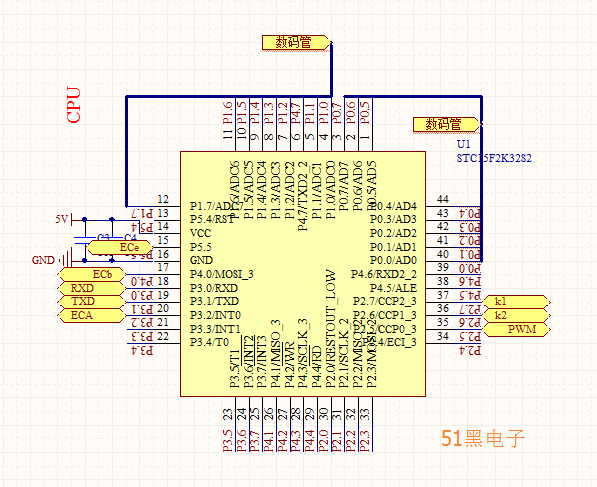

实现功能:
旋转编码器按键:切换占空比和频率数码管显示编码器设置的占空比和频率
单片机输出根据编码器设置的占空比和频率的pwm信号
目前数码管无法显示编码器的数据
电路原理图如下:

ID:164336 发表于 2020-11-17 20:19 | 只看该作者
求大神指教
ID:415603 发表于 2018-11-8 21:27 | 只看该作者
Y_G_G 发表于 2018-11-8 18:58
编码器不 是应该有一个引脚要接地的吗?
在电路上接了
ID:401564 发表于 2018-11-8 18:58 | 只看该作者
编码器不 是应该有一个引脚要接地的吗?
ID:415603 发表于 2018-11-8 15:34 | 只看该作者
hjx5548 发表于 2018-11-8 13:24
中断里面要软件清零
int0是不是没有正常工作,感觉数码管显示没有接受到旋转编码器的duty,rate的值
ID:415603 发表于 2018-11-8 15:32 | 只看该作者
hjx5548 发表于 2018-11-8 13:22
给你一个参考代码可以吗?
可以啊非常感谢
ID:72649 发表于 2018-11-8 13:24 来自触屏版 | 只看该作者
中断里面要软件清零
ID:72649 发表于 2018-11-8 13:22 来自触屏版 | 只看该作者
给你一个参考代码可以吗?
ID:415603 发表于 2018-11-7 16:34 | 只看该作者
QQ:求大神指教1476538664
