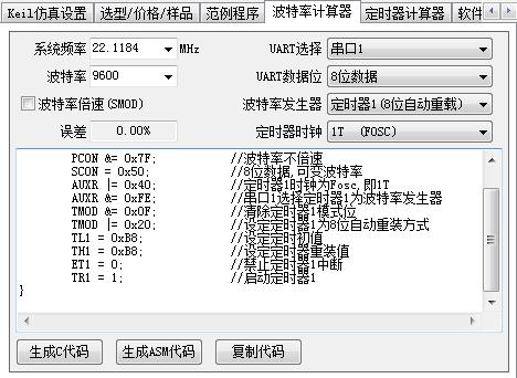

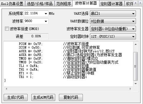

ID:164602 发表于 2018-11-8 08:21 | 只看该作者
看你用的是STC12的单片机,你确定它是12分频的?
可能问题就出在这里。
看看STC-ISP下载软件的波特率计算器,可以知道:如果你的单片机是12分频的,你的计算就是正确的,如果不是12分频的,就错了。
这是12分频的,初值和你计算的一样。
这个是不分频的,初值和你的计算结果就不同了。

ID:418482 发表于 2018-11-8 13:06 | 只看该作者
可能问题就出在这里。
看看STC-ISP下载软件的波特率计算 ...
  1. #include<stc12c5a60s2.h>
  2. //void configuart(unsigned int baud);
  3. void main()
  4. {
  5.    EA=1;
  6.
  7.    while(1);
  8. }
  9. void configuart()
  10. {
  11.            PCON &= 0x7F;                //波特率不倍速
  12.         SCON = 0x50;                //8位数据,可变波特率
  13.         AUXR &= 0xBF;                //定时器1时钟为Fosc/12,即12T
  14.         AUXR &= 0xFE;                //串口1选择定时器1为波特率发生器
  15.         TMOD &= 0x0F;                //清除定时器1模式位
  16.         TMOD |= 0x20;                //设定定时器1为8位自动重装方式
  17.         TL1 = 0xFA;                //设定定时初值
  18.         TH1 = 0xFA;                //设定定时器重装值
  19.         ET1 = 0;                //禁止定时器1中断
  20.         TR1 = 1;
  21. }
  22. void interruptuart() interrupt 4
  23. {
  24.       if(RI)
  25.           {
  26.              RI=0;
  27.                  SBUF=SBUF+1;
  28.           }
  29.           if(TI)
  30.           {
  31.              TI=0;
  32.           }
  33. }
重新添加了代码还是不加1 啊
