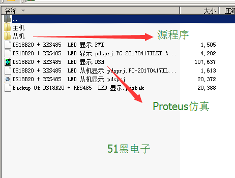

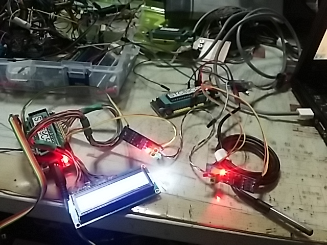

1602显示RS485通信主从温度发送含仿真和实物图+主机与丛机源程序

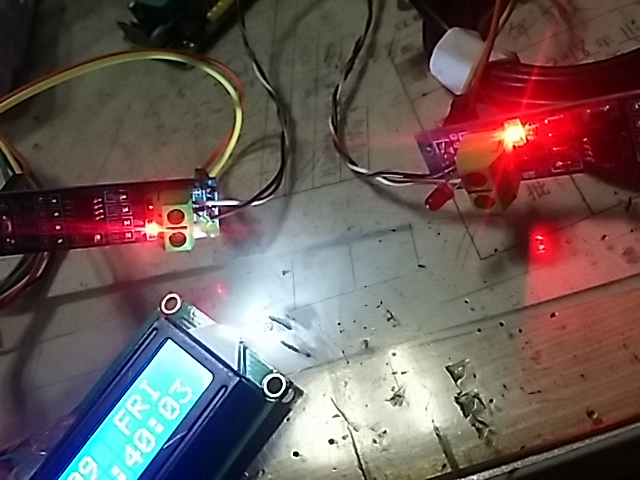

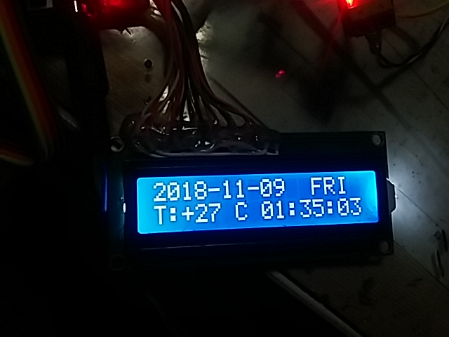

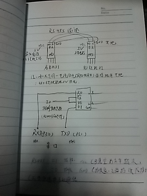

RS485通信小改装,在AB两线间加一个小LED灯,可实时看到是否在通信,只要一通信就闪烁,接反会常亮,换个方向让LED平时不亮,通信时闪烁就行。总玩不好通信的可参考。
制作出来的实物图如下:
电路原理图如下:
单片机程序源码(主机+丛机都有):

1602显并RS485温度(仿真)OK.zip
163.9 KB, 下载次数: 214, 下载积分: 黑币 -5
