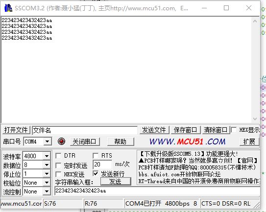

用的普中科技C51 单片机开发板。
现在想实现AD转换,我有一个直线电位计,单片机通过AD转换将电位计的数值显示在动态数码管上,同时增加一个串口,从串口助手上发送1,单片机将当前直线电位计的数值返回串口助手,如果发送的是其他数,则返回 发送的数据。
现在的问题:AD转换和数码管已经调通了,但是串口这里有问题,输入1  返回的是乱码(没规律),输入含有1 的字符串,返回的也是乱码。只有输入不含1的字符串,会原样返回(这个是对的)。
本人初学,求指点。

主要问题就是在中断这里……
ID:423648 发表于 2018-11-9 16:22 | 只看该作者
这个是串口助手的反馈
ID:423648 发表于 2018-11-9 16:23 | 只看该作者

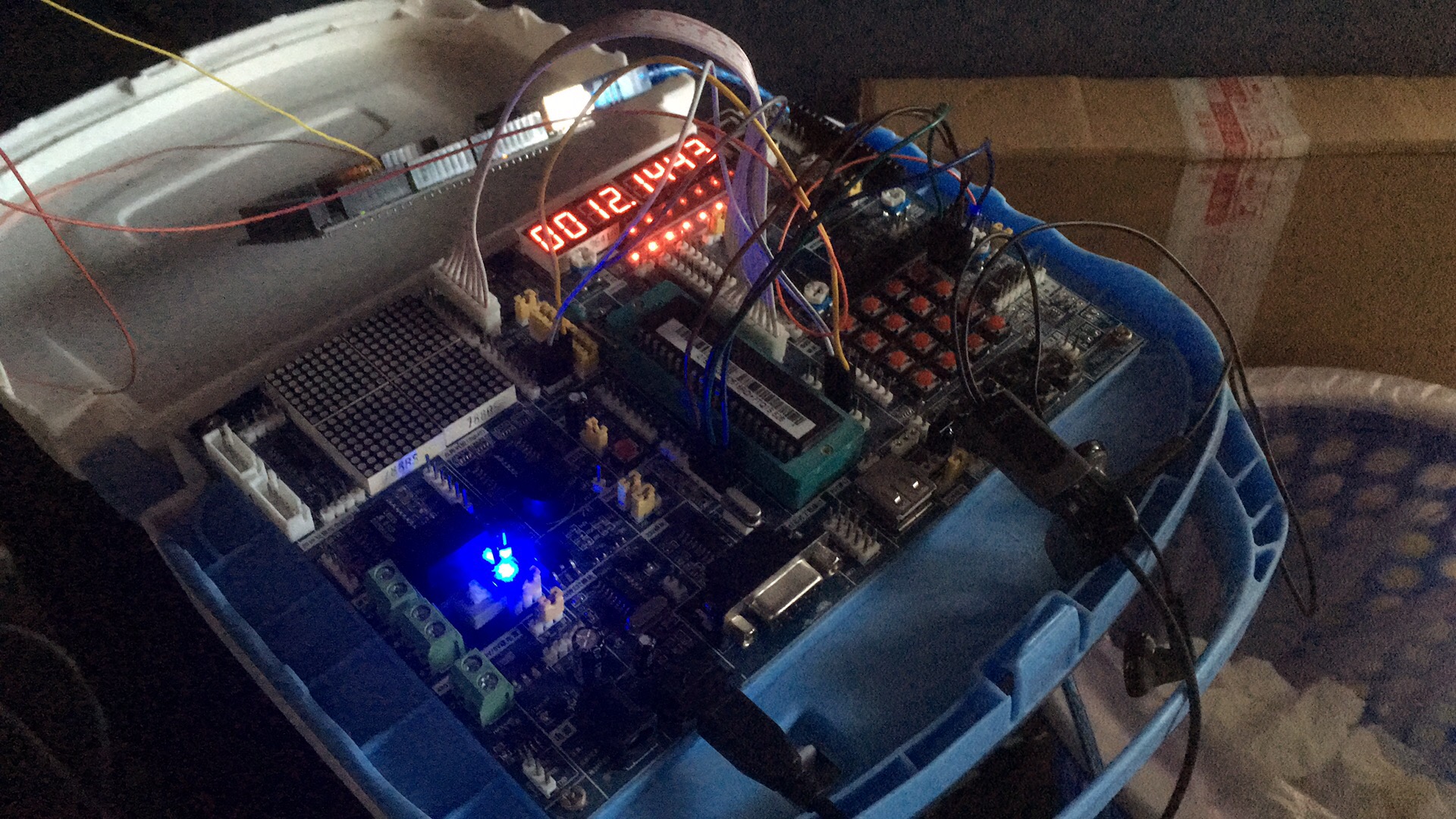

数码管 是正常的

ID:423648 发表于 2018-11-14 15:55 | 只看该作者
guangshi_wq 发表于 2018-11-13 14:42
SBUF=Read_AD_Data(0xE4);
没有看见你的子涵数。不知道怎么调用啊。
Read_AD_Data(0xE4)  这个里面就是0-4095,一共4096个数,是我采直线电位计的返回值。。。现在确定就是中断这块的问题,而且是 Read_AD_Data(0xE4)  里面的数字和字符串之间的矛盾,如果我把 Read_AD_Data(0xE4)  改成48,那么串口助手上的返回值就是0。。。。但是现在关键是 不知道这里怎么处理。
ID:423648 发表于 2018-11-14 16:00 | 只看该作者
15942379927 发表于 2018-11-13 15:38
你可以试一试用八位的码去验证 比如说0x0a 是1  0x0b是2  。。。。。无非就是在case那里改一下
你的意思 就是  我 把receiveData=='1'  这里的1  改成0x0a吗?这样可以,但是并没有解决返回值是乱码的问题。。 现在问题的原因找到了,就是Read_AD_Data(0xE4)返回的是数字,而串口传过去的是字符串,所以就是乱码了。但是我不知道怎么写。。
我尝试用数组把数字摘出来 ,一个一个传
