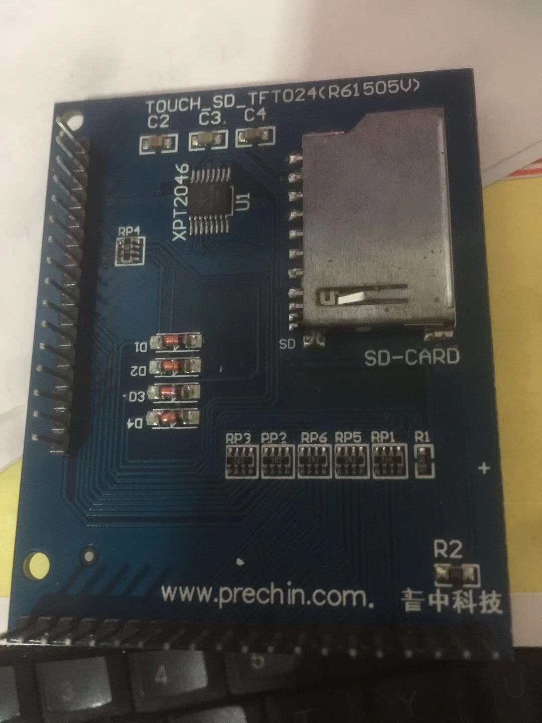

求普中2.4寸TFT液晶,芯片R61505的51驱动程序!
求普中2.4寸TFT液晶,芯片R61505的51驱动程序!搞了几天,没有点亮!跪求一个,万分感谢!

ID:135253 发表于 2018-11-10 20:43 | 只看该作者

ID:135253 发表于 2018-11-10 20:46 | 只看该作者
dyjsc 发表于 2018-11-10 14:04
你购买液晶时应该有例程吧
淘来的板子,没有例程!上述初始化程序是从正点原子的stm32上改编的,但是没有点亮!

ID:135253 发表于 2018-11-10 20:58 | 只看该作者
没有找到转接板资料,感觉与普中的其他TFT有点不一样

有普中的其他TFT,没有这个原理图,初始化代码一行行看,水平有限,也没有发现什么!感觉时序好像有点不对!
ID:255382 发表于 2018-11-11 22:20 | 只看该作者
手册上的命令地址是8位,你定义成16了;所以你发出命令的时候就有1字节成数据了
手册45页R00H
写命令地址是00H,数据是B505H
你写成16位就成了:地址00H,数据00B505H
你对照手册把这些错误修改再试吧
