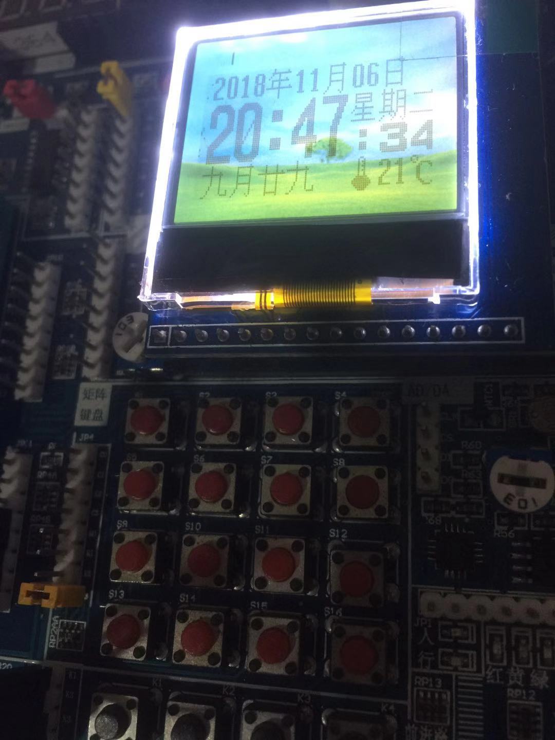

自己编写的LCD12864万年历 只有hex 无代码
12864接口
#define DATA_PORT P0
sbit LCD12864_CS   = P3^2;
sbit LCD12864_RSET = P3^3;
sbit LCD12864_RS   = P2^6;
sbit LCD12864_RW   = P2^7;
sbit LCD12864_RD   = P2^5;
/*定义DS18B20数据线----------------------------------------------------------*/
sbit DQ = P3^7;
//定义DS1302时钟接口
sbit SCLK = P3^6;
sbit DIO = P2^4;  //与LCD12864的RST管脚冲突,移至P2.4
sbit RST = P3^5;
sbit        beep   = P2^3;//扬声器
普中HC6800-EM3 V3.0可用,注意DS18B20接口!
注意,附件里面只有hex文件没有源码,暂时不分享代码:
hex文件(无代码).rar (7.49 KB, 下载次数: 52)
视频.rar (1.91 MB, 下载次数: 42)

有朋友知道怎么去掉树和头顶预置的背景吗?改成纯色的
