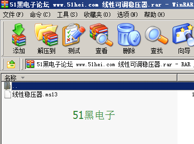

电源特点:
线性稳压电源是比较早使用的一类直流稳压电源。根据调整管的工作状态,我们常把稳压电源分成两类:线性稳压电源和开关稳压电源。线性稳压直流电源的特点是:输出电压比输入电压低;反应速度快,输出纹波较小;工作产生的噪声低;效率较低(现在经常看的LDO就是为了解决效率问题而出现的);发热量大(尤其是大功率电源),间接地给系统增加热噪声。
Multisim 13.0 测试通过!!!
全部资料51hei下载地址:
线性可调稳压器.rar (132.12 KB, 下载次数: 100)
