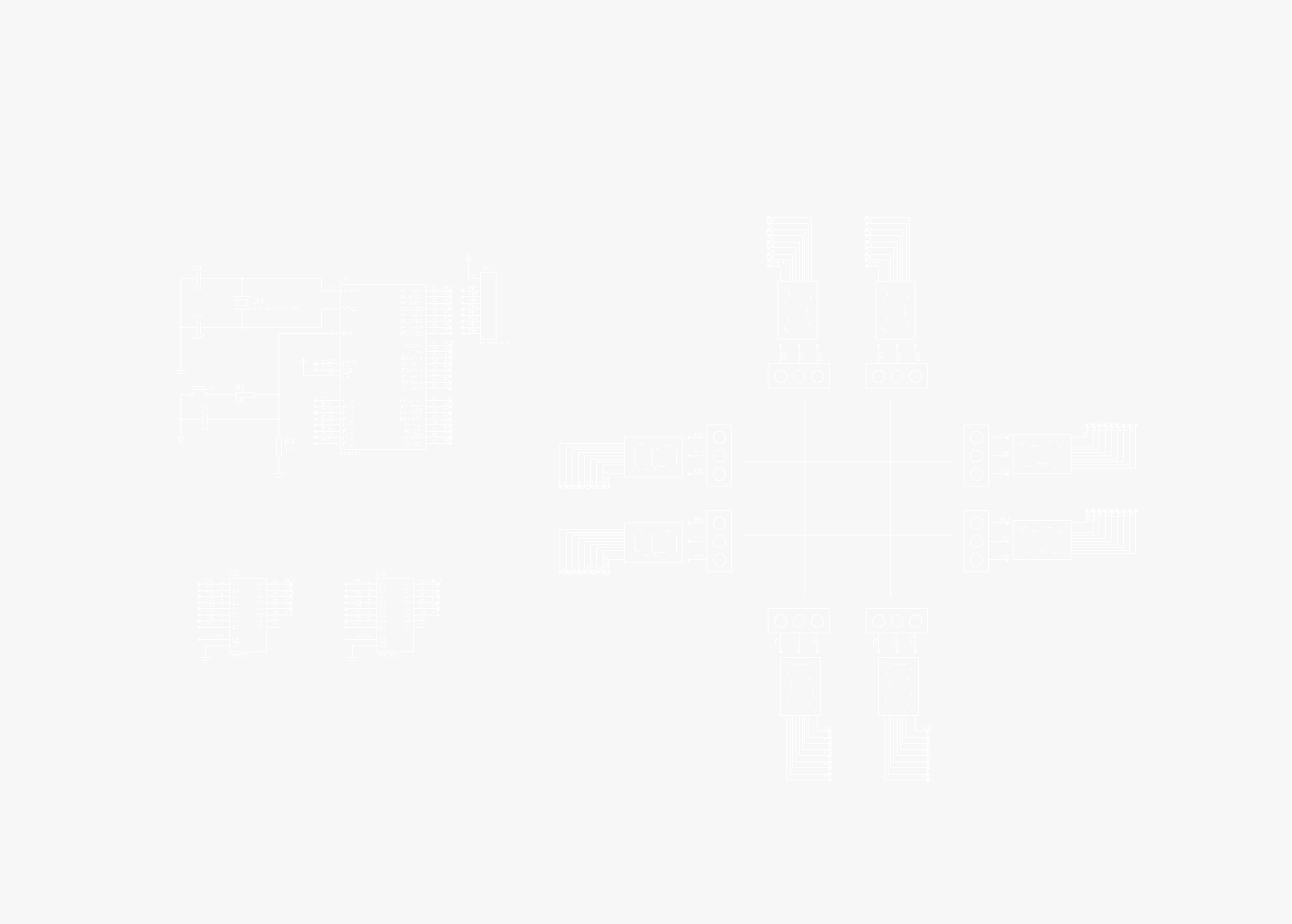

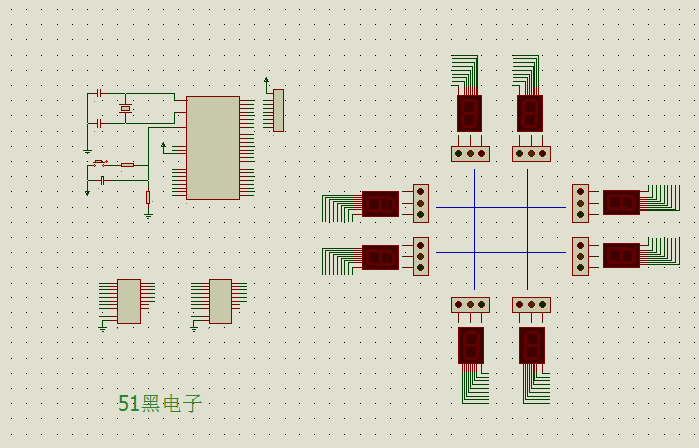

观察十字路口红绿灯工作流程,设计交通灯。
1、初始时:南北向、东西向直行左转均为红灯
2、南北向直行:
①南北向直行绿灯亮,延时若干秒
②启动南北向左转数码管显示:倒计时6秒;同时南北向直行绿灯闪烁3下,灭亮灭亮灭亮共3秒,然后南北向直行绿灯灭,南北向直行黄灯亮,延时3秒
③南北向左转数码管倒计时显示结束,关闭;同时南北向直行黄灯灭,南北向直行红灯亮
3、南北向左转:
①南北向左转绿灯亮,延时若干秒
②启动东西向直行数码管显示:倒计时6秒;同时南北向左转绿灯闪烁3下,灭亮灭亮灭亮共3秒,然后南北向左转绿灯灭,南北向左转黄灯亮,延时3秒
③东西向直行数码管倒计时显示结束,关闭;同时南北向左转黄灯灭,南北向左转红灯亮
4、东西向直行:
①东西向直行绿灯亮,延时若干秒
②启动东西向左转数码管显示:倒计时6秒;同时东西向直行绿灯闪烁3下,灭亮灭亮灭亮共3秒,然后东西向直行绿灯灭,东西向直行黄灯亮,延时3秒
③东西向左转数码管倒计时显示结束,关闭;同时东西向直行黄灯灭,东西向直行红灯亮
5、东西向左转:
①东西向左转绿灯亮,延时若干秒
②启动南北向直行数码管显示:倒计时6秒;同时东西向左转绿灯闪烁3下,灭亮灭亮灭亮共3秒,然后东西向左转绿灯灭,东西向左转黄灯亮,延时3秒
③南北向直行数码管倒计时显示结束,关闭;同时东西向左转黄灯灭,东西向左转红灯亮
电路原理图如下:
