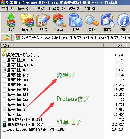

所有资料51hei提供下载:
此商品已被删除
超声波测距工程用.rar
131.29 KB, 下载次数: , 下载积分: 黑币 -5
