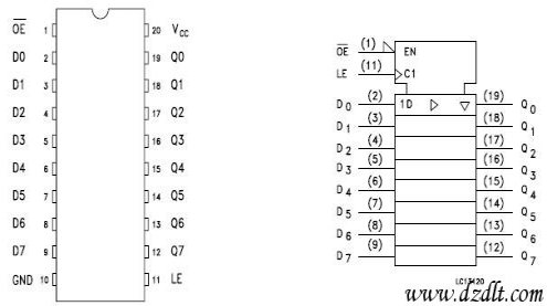

3.1.2 锁存芯片74HC573
74HC573的八个锁存器都是透明的D 型锁存器,当使能(G)为高时,Q 输出将随数据(D)输入而变。当使能为低时,输出将锁存在已建立的数据电平上。输出控制不影响锁存器的内部工作,即老数据可以保持,甚至当输出被关闭时,新的数据也可以置入。这种电路可以驱动大电容或低阻抗负载,可以直接与系统总线接口并驱动总线,而不需要外接口。特别适用于缓冲寄存器,I/O 通道,双向总线驱动器和工作寄存器。引脚如图3-3-1-1
74HC573引脚功能表:
PIN No 引脚号
SYMBOL符号
NAME AND FUNCTION名称及功能
1
OE
3 State output Enable Input (Active LOW)3态输出使能输入(低电平)
2, 3, 4, 5, 6, 7, 8, 9
D0 to D7
Data Inputs数据输入
12,13,14,15,16,17,18,19
Q0 to Q7
3 State Latch Outputs 3态锁存输出
11
LE
Latch Enable Input 锁存使能输入
10
GND
Ground接地(0V)
20
VCC
Positive Supply Voltage电源电压
图3-3-1-1 74HC573引脚

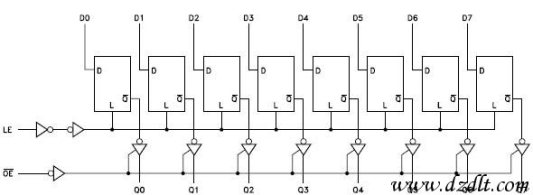

                                  HC573 逻辑图
真值表:
INPUTS 输入
Outputs输出
OE
LE
D
Q (HC573)
Q (HC563)
H
X
X
Z
Z
L
L
X
NO CHANGE *
NO CHANGE *
L
H
L
L
H
L
H
H
H
L

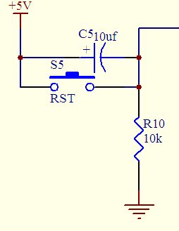

(二)复位电路
最小系统复位电路如图3-3-2-2所示
                     图3-3-2-2复位电路图
无论使用哪种类型的单片机,总要涉及到单片机复位电路的设计.而单片机复位电路设计的好坏,直接影响到整个系统工作的可靠性.许多用户在设计完单片机系统,并在实验室调试成功后,在现场却出现了“死机”、“程序走飞”等现象,这主要是单片机的复位电路设计不可靠引起的。复位电路的基本功能是:系统上电时提供复位信号,直至系统电源稳定后,撤销复位信号。为可靠起见,电源稳定后还要经过一定的延时才撤销复位信号,以防电源开关或电源插头分-合过程中引起的抖动而影响复位。
