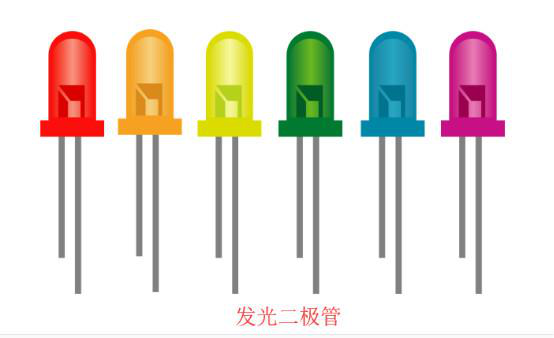

19、发光二极管
用磷化镓、磷砷化镓材料制成,体积小,正向驱动发光。工作电压低,工作电流小,发光均匀、寿命长、可发红、黄、绿、蓝单色光。随着技术的进步,近 来 研制成了白光高亮二极管,形成了LED照明这一新兴产业。 还用于VCD、DVD、计算器等显示器上。
