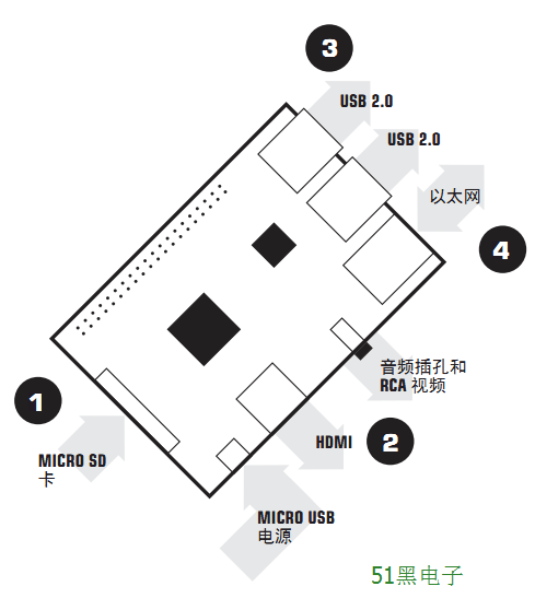

将任何设备插入 Raspberry Pi 之前,务必确保您已经准备好上述所有设
备。 随后按照以下说明操作:
1.  首先将 microSD 卡插入 Raspberry Pi 上的 microSD 卡槽,只有按正
确方向才能正确插入。
2.  接下来,将 USB 键盘和鼠标插入 Raspberry Pi 的 USB 插槽。
3.  确保打开显示器或电视电源,并且选择正确的
输入(例如 HDMI 1、DVI 等)。
4.  然后用 HDMI 线将 Raspberry Pi 连接到显示器或电视。
5.  如果您要将 Raspberry Pi 接入互联网,请在 USB 端口旁边的以太网端
口中插入以太网线,否则,请跳过此步骤。
6.  确定已插好所有必要的线缆和 microSD 卡后,最后插入 micro USB 电
源。 这将启动并引导 Raspberry Pi。
