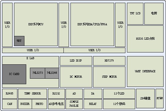

第1章  DICE-DS01实验系统的资源介绍一、系统功能概述
DICE-DS01型教学实验系统是属于一种综合的教学实验系统,该系统支持8位的8051 / C8051F021等型号、16位的MSP430系列 / AVR系列以及基于Cortex-M3内核的32位群星系列ARM处理器,实现了多模块的应用实验。它是集学习、应用编程、开发研究于一体多功能创新平台。用户可根据自己的需求选用不同类型的CPU适配板,同时,实验系统上的EXP总线能够拓展较为丰富的实验接口板。用户在了解EXP标准后,更能研发出满足自身需求的实验接口板。除此之外,在实验板上有丰富的外围扩展资源(如:拨动键盘与LED显示、HD7279、TFT真彩液晶、16X16 LED汉字点阵、12位串行AD和DA、光耦/继电器、通信模块、IC卡模块、E-LAB模块以及电机控制模块等),可以完成基于CPU硬件资源的基础性实验、多种串行总线类实验以及CAN总线实验等等。实验箱底板的平面框图如下图1-1所示:
图
1-1 DICE-DS01系统的底板资源平面图
DICE-DS01实验箱(即:《多功能创新平台》)是集EDA /CPLD/FPGA和MCU 的开发为一体的综合性实验箱,它不仅可以独立完成各种EDA /CPLD/FPGA设计,也可以完成多种MCU开发。
MCU部分支持的CPU板卡有:EXP-LM3S615/2948/3749/6952/9B90、EXP-C8051F021、EXP-MSP430F149/155/5419、EXP-Atmega128等等(我公司的全系列EXP接口类开发板)。
EDA部分支持的CPU板类有:EXP-EPM3128&3256、EXP-EP1K30、EXP-EP3C5 & EP3C10等等(我公司的全系列EXP接口类开发板)。

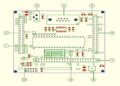

1、CPU板接口
              该实验系统采用外设底板加CPU最小系统板的结构方式,CPU通过双排针扩展槽扩展。用户可根据自己的需求选用不同类型的CPU板。不同类型的CPU板在实验箱的硬件资源上是完全兼容的。支持不同种类的CPU板混合使用。
CPU最小系统板主要由以下几个模块组成:
☆              CPU芯片部分
☆              时钟产生部分
☆              复位电路部分
☆              扩展接口部分
☆              电源变换部分
☆              UART接口部分
☆              USB主从接口部分(部分CPU板具有)
☆              以太网接口部分(部分CPU板)
EXP-89S51CPU板PCB布局图,如图1-2所示:
图1-2外观和接口示意图
表1-1接口说明
序号
1
2
3
4
5
含义
CPU
扩展接口
P1
电源接口
POWER
UART接口
+5V电源指示灯
序号
6
7
8
9
10
含义
扩展接口
P2
扩展接口
P4
复位按钮
RST
串口复用跳线
ISP下载口

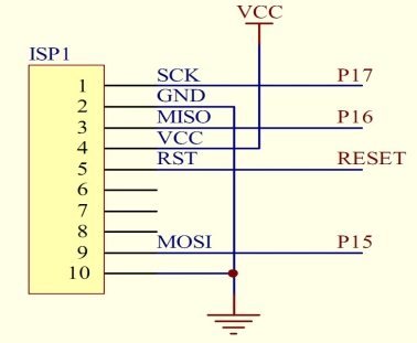

ISP下载口:EXP-89S51的JISP下载口,符合51接口标准,引脚分配图如下图1-3所示:(PCB中的方形焊盘为第一脚)
图1-3ISP下载口管脚定义
POWER:电源接口,CPU板单独使用时,从此接口给CPU板供电,+5V,内正外负。CPU板插在实验箱底板上时,不需要从POWER电源插口供电。

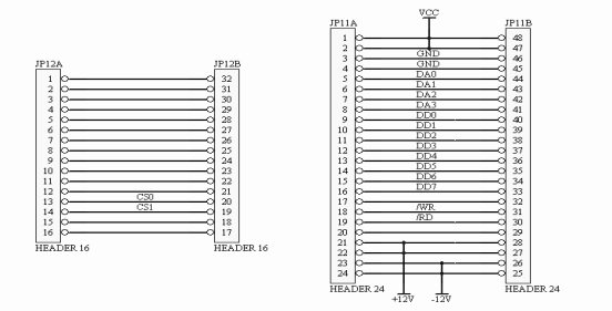

2、E_lab总线接口
通过E_lab接口,可扩展我公司的E_lab扩展模块,信号定义如图1-4所示:
图1-4  E-LAB接口定义

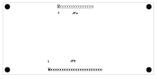

接口的外形如图1-5所示:
图1-5E_LAB接口外形

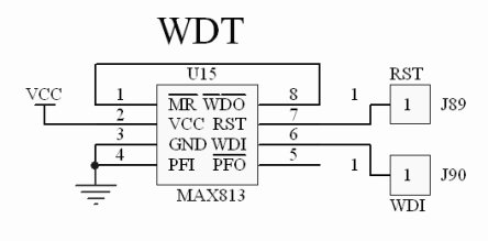

4、看门狗模块
该模块主要实现外扩看门狗器件控制MCU复位,做实验的时候只需连接两根线,电路图如图1-7所示。
图1-7外扩看门狗电路图

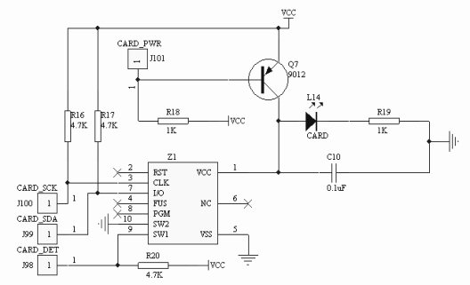

5、IC卡模块
该模块主要完成 I2C总线读写IC卡的实验,既可以采用GPIO口模拟I2C时序的方式也可以采硬件I2C的方式,具体取决于所选择的MCU是否自带I2C控制器。原理图如图1-8所示:
图1-8 IC卡电路图

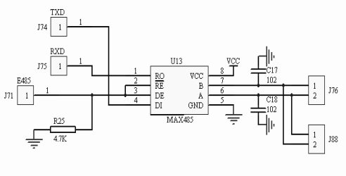

6、RS485模块
该模块主要完成485通信实验,由MAX485芯片完成485电平的转换。电路图如图1-9所示:
图1-9RS485电路图

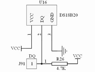

7、温度采集模块
该模块采用单总线通信方式的数字温度传感器DS18B20实时采集当前的温度。电路图如图1-10所示:
图1-10DS18B20电路图

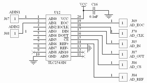

8、A/D转换模块
                 该模块主要完成模拟量与数字量的转换,使用TI的TLC2543芯片,该芯片是12位的串行A/D转换芯片,采用SPI的通信模式,电路图如图1-11所示:
图1-11 A/D转换电路图

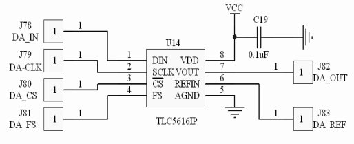

9、D/A转换模块
该模块主要完成数字量与模拟量的转换,使用TI的TLC5616芯片,该芯片是12位的串行D/A转换芯片,采用SPI的通信模式,电路图如图1-12所示:
图1-12 DA转换电路图

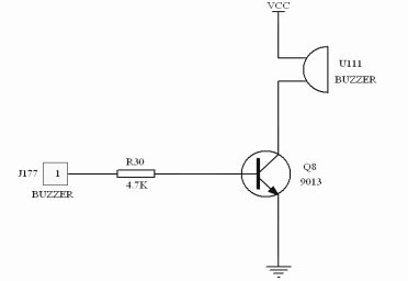

11、蜂鸣器模块
该模块主要完成用MCU的定时器产生不同频率的PWM方波驱动蜂鸣器鸣叫。电路图如图1-14所示:
图1-14蜂鸣器电路图

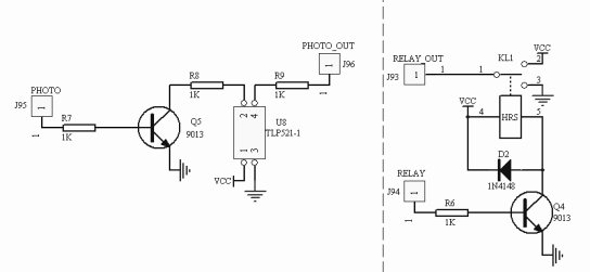

12、光耦与继电器模块
该部分主要用光耦控制继电器的打开与闭合,实现光电隔离的功能。电路图如图1-15所示:
图1-15光耦、继电器电路图

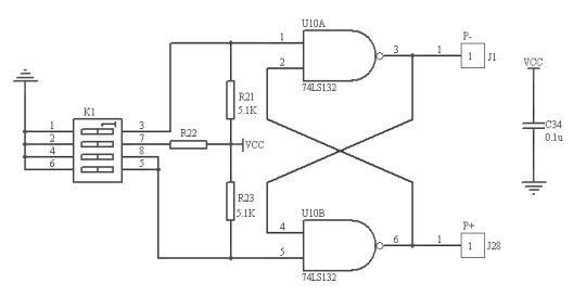

13、单脉冲产生模块
该模块主要用来提供外部脉冲信号,可供给MCU的中断管脚实现外部中断计数的功能。电路图如图1-16所示:
图1-16外部脉冲输入电路图

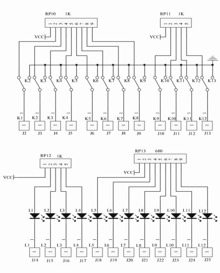

14、拨动开关与LED灯模块
该模块主要作为一个简单的数字量输入输出设备,拨动开关可以改变输入的状态,LED灯可以显示输出的高低电平。电路图如图1-17所示:
图1-17键盘与LED电路图

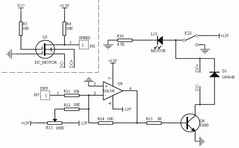

15、直流电机模块
              该模块主要实现直流电机的转速测量及调速实验,通过电位器改变电机的转速,转速经霍尔传感器转后得到方波,用定时器定时1S钟来观测MCU接收到多少个外部脉冲,从而得到电机转速。电路图如图1-18所示:
图1-18直流电机电路图

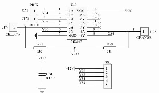

16、步进电机模块
                            该模块主要实现步进电机转向与转速的控制,用74LS07作为驱动芯片,电路图如图1-19所示:
图1-19步进电机电路图

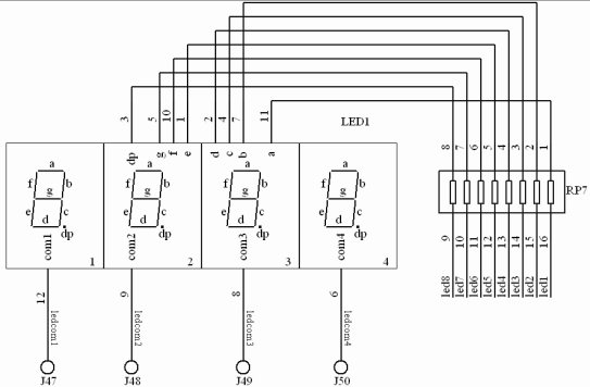

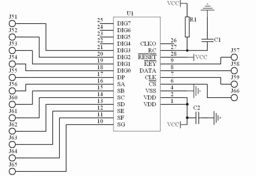

17、键盘数码管显示模块
              该模块采用专用的键盘与显示控制芯片HD7279A,实现显示与按键中断的控制。电路图如图1-20和1-21所示:
图1-20数码管显示电路图
图1-21 7279电路图

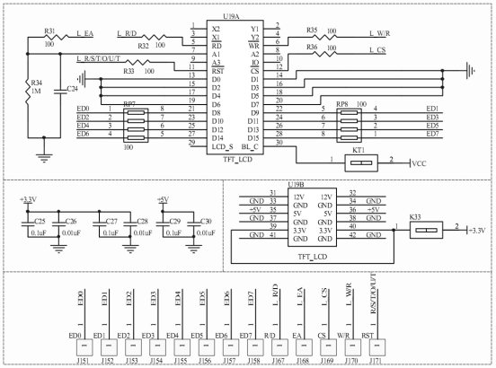

18、LCD模块
              该模块采用台湾晶采公司生产的AM176220JTNQW-00真彩液晶,该液晶参数为262K色,176X220像素,2.0寸液晶,在实验箱上采用8位数据线与5根控制线的方式驱动该液晶显示字符。实验箱上的拨码开关K33为液晶的背光开关,KT1为液晶电源开关,使用的时候将两个拨码开关拨到上侧,不使用的时候均拨到下侧,达到节约资源的目的。电路图如图1-22所示:
图1-22  TFT 2.0真彩液晶电路图

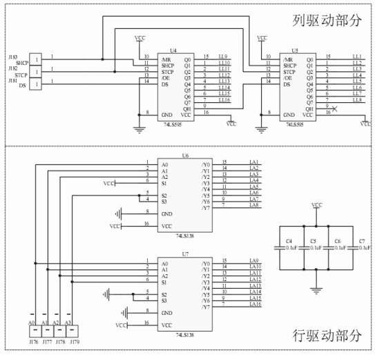

19、16X16LED点阵显示模块
              该模块主要显示汉字的功能。采用两片74LS138控制行信号,两片74LS595传送数据,实现串入并出的方式,这样可以节省MCU的GPIO口。74LS138控制的行给低电平,数据位给高电平的时候对应的点会点亮。驱动电路图如图1-23所示:
图1-23  16X16 LED点阵显示行列驱动电路

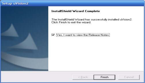

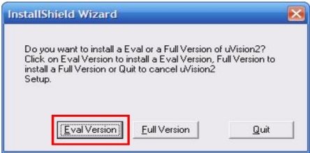

2、选择Eval Version。然后然后一直next直至安装完成,如图2-2所示:
图2-2 完成安装

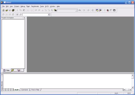

1、打开Keil C环境,如图2-3所示。
图2-3 打开工程对话框

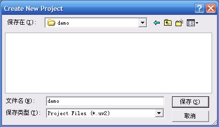

2、新建工程或打开工程文件:在主菜单上选“Project”项,在下拉列表中选择“New Project”新建工程,浏览保存工程文件为扩展名为“.Uv2”的文件。或在下拉列表中选择“Open project”打开已有的工程文件。如题2-4所示:
图2-4 新建工程

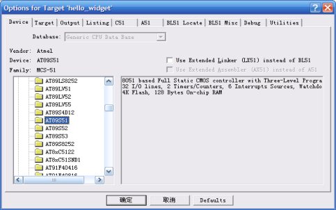

3、环境设置:新建工程文件后,在工具栏中选择如下图选项设置调试参数及运行环境,或从主菜单“Project”项中选择“Options for Target ‘Target1’”,打开如下图2-5设置窗口。
图2-5 选择目标器件
在“Device”项下选择要仿真的芯片类型,如:Atmel –> AT89S51。
在“Target”项下的晶振设置中修改为硬件电路所用晶振频率,如:6MHz。
在“Output”项下如在Creat HEX File选项前打勾,则在编译的同时生成可下载执行的HEX文件,用仿真芯片仿真时可以不进行此项设置。

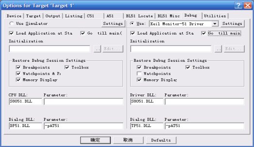

在“Debug”项下选择“Use: Keil Moniter-51 Driver ”使用硬件仿真。如图2-6所示:
图2-6Debug窗口设置

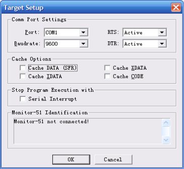

点击“Settings”按钮,进入串口选择及波特率设置窗口(如图2-7所示)。
图2-7端口设置
选择合适的波特率及串口号。“Serial Interrupt”项不可选,把前面的勾打掉。点OK保存设置。
在“Option for Target ‘Target1’”窗口中,点确定,退出环境设置。

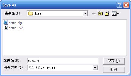

4、新建文件:在主菜单的“File”下拉列表中选“New…”新建文件。编辑文件并保存文件。文件保存为扩展名为“.C”或“.ASM”的文件,如图2-8所示。
图2-8新建main.C或.ASM文件

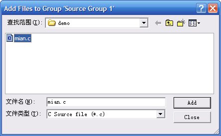

5、添加文件:在左边的“Project Window”窗口中,用右键选取“Source Group 1”,在弹出的列表中选择“Add Files to Group ‘Source Group 1”,弹出浏览窗口,如图2-9所示:
图2-9 添加main.c或.asm文件
浏览添加编辑好的C或ASM文件。添加完毕点“Close”,关闭窗口。

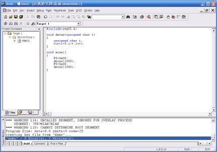

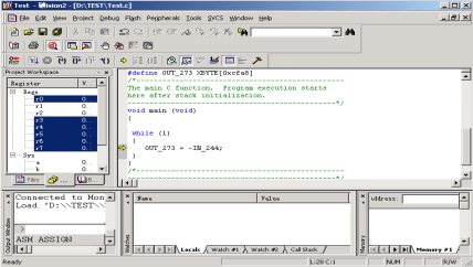

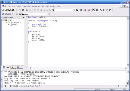

这时发现添加的文件名已出现在“Project Window”窗口中。双击刚添加的C或ASM文件。打开编辑文件窗口如图2-10所示:
图2-10 工程窗口

1、译链接:在“Build Bar”工具条中,选第二项编译当前文件,第三项为编译全部。编译完成,在下方“Output”窗口中出现编译结果,如图2-11所示:
图2-11编译窗口
2、仿真调试:点击调试按钮,或从主菜单选取调试“Start/Stop Debgu Session CTRL+F5”(快捷键CTRL+F5),程序下载到仿真芯片中。窗口下方显示下载进度条。100%下载完成后出现如图2-12所示。
图2-12下载窗口
  • 序仿真:运用运行“Debug Bar”调试工具条,进行单步、进入、跳出、运行到光标、全速运行等。
全速运行后,程序不受控。如需再次单步调试,需点击调试工具停止按钮,停止调试。停止后,硬件复位仿真芯片,再次运行第7步。

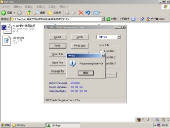

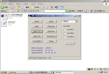

              4、使用ISP烧写hex文件。
(1)、双击次目录下的文件IspPgm.exe即可打开软件进入如图2-13的界面
图2-13 ISP窗口
(2)、芯片选择左击界面右面芯片选择窗口的下拉箭标,选择编程芯片的型号。
(3)、导入hex文件到缓冲区
    (4)、左击界面上的“Open File”按钮,选择需要写入的hex文件。
(5)、向芯片写入文件(写文件时要保证编程电缆连接正确,且CPU工作正常)
(6)、左击界面上的“Write”按钮,开始编程向芯片写入程序。
(7)、写入结束,出现如图2-14界面表示完成写入编程。
图2-14 ISP下载完毕
(8)、退出程序,左击界面右上角的“x”按钮,退出此程序。

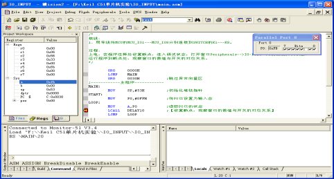

实验1   IO开关量输入实验
目的:学习单片机读取IO引脚状态的的方法。
内容:编程读取IO引脚状态。
设备:DICE-DS01试验箱、EXP-89S51/52/53 CPU板。
编程:首先要把相关的引脚设置在IO的输入状态,然后写一个循环,不停地检测引脚的状态。
步骤:
1、将CPU板正确安放在CPU接口插座上,跳线帽JP2短接在上侧。
2、连线:用导线将试验箱上的的IO1--- IO8分别连接到SWITCH的8个拨码开关的K1---K8的输出端子K1---K8上,连接好仿真器。
3、实验箱上电,在PC机上打开Keil C环境,打开实验程序文件夹IO_INPUT下的工程文件IO_INPUT.Uv2编译程序,上电,在程序注释处设置断点,进入调试状态,打开窗口Peripherals-->IO-Port-->P0,改变开关状态,
运行程序到断点处,观察窗口的数值与开关的对应关系。

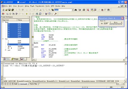

实验2   IO输出驱动继电器(或光电隔离器)实验
目的:学习IO输出控制方法。
内容:通过单片机的IO引脚驱动继电器(或光电隔离器)动作。
编程:首先要把相关的引脚设置在IO的输出状态,然后写一个循环,依次输出高低电平。
步骤:
2、连线:用导线将MCU的IO1、IO2分别连接到RELAY的输入R_IN和PHOTO的输入P_IN上,R_OUT和P_OUT分别连接到发光二极管LAMP的输入孔L1和L2上。连接好仿真器。
3、实验箱上电,在PC机上打开Keil C环境,打开实验程序文件夹IO_OUTPUT下的工程文件IO_OUTPUT.Uv2编译程序,上电,进入调试状态,打开窗口Peripherals-->IO-Port-->P0,单步运行程序,观察窗口的数值变化。
4、全速运行程序,观察继电器的发光二极管的亮灭变化,同时确定继电器动作(或光电隔离器导通)与IO输出电平的关系。

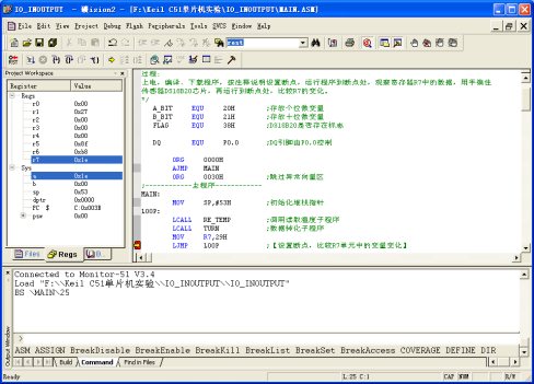

实验3   IO输入/输出---半导体温度传感器DS18B20实验
目的:学习IO引脚编程实现交替输入、输出的方法。
内容:通过单片机的IO引脚与半导体温度传感器实现单线通讯。
编程:根据18B20的资料(见备注),将IO引脚设置在输出状态,分别模拟出不同的命令时序,例如复位、读寄存器等;再改变IO引脚的为输入状态,接收传感器输出的数据。
步骤:
2、连线:用导线将MCU的IO1连接到TEMP SENSOR DS18B20的DQ。
3、实验箱上电,在PC机上打开Keil C环境,打开实验程序文件夹IO_INOUTPUT下的工程文件IO_INOUTPUT.Uv2编译程序,上电,进入调试状态,按照程序注释说明设置断点,全速运行程序到断点处,观察寄存器R7中的数据,用手摸住传感器DS18B20芯片,再运行到断点处,比较R7的变化。
4、备注: DSl8B20数字温度计提供9位(二进制)温度读数指示,器件的温度信息经过单线接口送入DSl8B20或从DSl8B20送出,因此从主机CPU到DSl8B20仅需一条线(和地线),DSl8B20的电源可以由数据线本身提供而不需要外部电源。因为每一个DSl8B20在出厂时已经给定了唯一的序号,因此任意多个DSl8B20可以存放在同一条单线总线上,这允许在许多不同的地方放置温度敏感器件。DSl8B20的测量范围从-55到+125增量值为0.5可在l s(典型值)内把温度变换成数字。

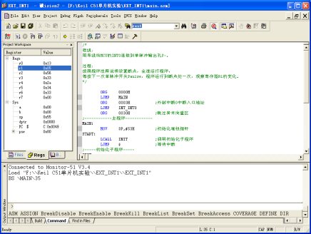

二、单片机的中断系统
实验 1外部中断----脉冲计数实验
目的:学习单片机的外部中断使用方法。
内容:对外部中断计数显示。
编程:首先第一步设置单片机的IO为输入状态,第二步设置引脚的中断触发方式,一般设置为边沿触发,第三步,设置外部中断的优先级,第四步,编写中断服务程序,包括中断入口跳转等,第五步,设置中断使能,允许外部引脚触发中断。第六步,设置死循环,主程序结束,交给中断服务程序完成计数。
步骤:
2、连线:用导线将MCU的INT0连接到单脉冲输出孔P-,连接好仿真器。
3、实验箱上电,在PC机上打开Keil C环境,打开实验程序文件夹EXT_INT1下的工程文件EXT_INT1.Uv2,编译程序,上电,进入调试状态,按照程序注释说明设置断点,全速运行程序,每按下一次单脉冲开关Paulse,程序运行到断点处一次,观察寄存器R1的变化。

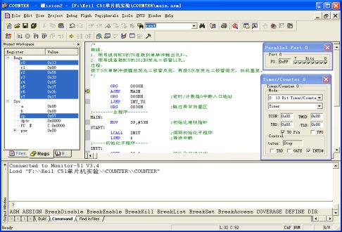

实验1   计数器实验
目的:学习单片机的定时/计数器的计数功能使用方法。
内容:对外部单脉冲信号进行计数,计数10个后产生计数中断。
编程:使用定时/计数器的计数功能,将外部时钟信号加在计数器的计数时钟输入引脚上,当计数10次后,计数器溢出,触发标志位,编程控制分频输出引脚电平翻转,产生分频后的时钟信号。
步骤:
2、连线:用导线将MCU的IO1和T0分别连接到发光二极管L1的输入L1上和单脉冲输出孔P-,连接好仿真器。
3、实验箱上电,在PC机上打开Keil C环境,打开实验程序文件夹COUNTER下的工程文件COUNTER.Uv2,编译程序,上电,进入调试状态,单步运行程序观察每条语句执行后相关寄存器的变化。
4、上电全速运行程序,按下5次单脉冲按键后发光二极管点亮,再按5次后发光二极管熄灭,如此重复。

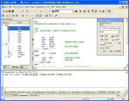

实验2   秒时钟发生器实验
目的:学习单片机的定时/计数器的定时功能使用方法。
内容:产生频率为0.5Hz的时钟输出。
编程:使用定时/计数器的定时功能,时钟源采用系统时钟,根据时钟源的频率配置初值寄存器,使能定时器中断,在中断服务程序中翻转一个IO引脚输出,产生0.5Hz的时钟输出。
步骤:
2、连线:用导线将MCU的IO1连接到发光二极管L1的输入L1上,连接好仿真器。
3、实验箱上电,在PC机上打开Keil C环境,打开实验程序文件夹TIMER_SECOND下的工程文件TIMER_SECOND.Uv2,编译程序,上电,进入调试状态,单步运行程序观察每条语句执行后相关寄存器的变化。
4、全速运行程序,观察发光二极管的亮灭情况。
5、备注:现在的单片机系统时钟较高,难于产生1秒的定时中断,所以,可以设置定时时间为50毫秒,在中断服务程序中设置程序计数,当累加到1秒后,控制输出IO引脚电平翻转,驱动发光二极管。

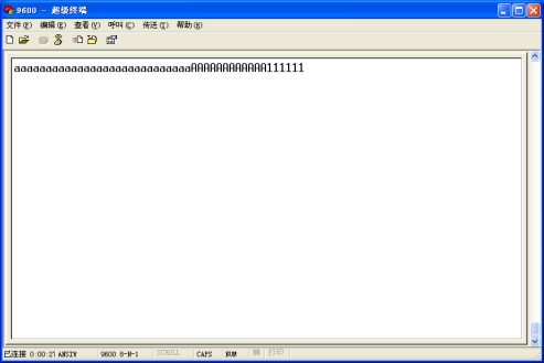

实验1   PC机串口通讯实验
目的:学习单片机串口的使用方法。
内容:与PC机实现通讯。
编程:第一步,配置串口工作在8位,波特率可变异步通讯工作方式,波特率由定时器1确定,同时使能其中断并清除其中断标志位;第二步,配置定时器1,工作在8位自动重装入模式,根据波特率计算其初值。第三步,编写串口中断服务程序,只处理接收中断,对发送中断只清除标志,不做其他处理。第四步,设置死循环,交由中断服务程序处理。
步骤:
2、连线:用附带的直连串口线连接试验箱的DB9和计算机的串口,接好仿真器。
3、实验箱上电,在PC机上打开Keil C环境,打开实验程序文件夹RS232下的工程文件RS232.Uv2,编译程序,上电,进入调试状态,单步运行程序观察每条语句执行后相关寄存器的变化,全速运行程序,拔掉开发板上的串口线,强制关闭RS232工程,然后将串口线连接到实验箱上的的串口上。
4、实验箱上MCU部分的TXD、RXD连接到RS232的TXD和RXD上,并将开发板上的跳线帽JP2短接在下侧。
4、打开PC机的超级终端,设置波特率9600、数据位8、无流控、无校验等信息,PC机全速运行实验程序,在超级终端里输入可显示字符,观察超级终端的显示,断开连接的串口线,再输入字符,观察显示有什么不同。
5、备注:在串口中断服务程序中,要清除中断标志位。在发送数据前,要检测发送状态位在发送结束状态。
实验2   RS485通讯实验
目的:学习单片机串口的使用方法以及RS485通讯。
内容:使用Max485芯片进行电平转换,实现差分方式通讯。
设备:DICE-DS01试验箱、EXP-89S51/52/53 CPU板。AT89S51/52/53芯片两个(需2套)
步骤:
1、将两个实验箱的CPU板正确安放在CPU接口插座上,跳线帽JP2端都跳在下侧。
2、连线:
发送设备:
(1)用导线将MCU的TXD、RXD、IO1、INT0分别连接到RS485的TXD、RXD、E485和单脉冲输出P-孔。
(3)用两根导线顺序连接两个实验箱的UR1差分接口(上、下分别对接)。
接收设备:
(1)用导线将MCU的TXD、RXD分别连接到RS485的TXD、RXD;
(2)用导线将MCU的SDA连接到RS485的E485;
(3)用导线将MCU的IO1-IO8分别连到LAMP的L1-L8;
(4)用两根导线顺序连接两个实验箱的UR1差分接口(A、B分别对接)。
3、分别连接好仿真器,试验箱上电,在PC机上打开Keil C环境,打开试验程序文件夹RS485下的RS485_TX里的工程,编译程序,将程序下载到“发送设备”的CPU板中。再打开RS485下的RS485_RX里的工程,编译程序,将程序下载到“接收设备”的CPU板中。
4、同时给两个实验箱上电。按下发送设备上的单脉冲按键。观察“接收设备”实验箱上的LED灯变化。再结合程序分析为什么。
5、备注:在该RS485的通讯中,关键是设置RS485的E485端的状态,从而决定是接收回来数据还是发送出去数据。

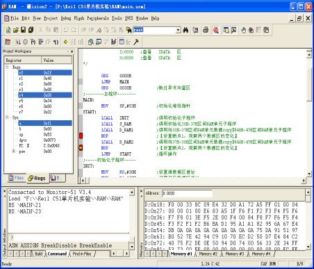

实验1   RAM存储器读写实验
目的:学习存储器数据读写方法。
内容:将内部RAM中的一段数据复制到另一RAM空间。
编程:首先设置源的首地址和目的首地址,再设置数据块的长度,设置一个变量,先从源读取一个字节,再写入到目的地址中,如此循环,直至到数据块的长度。
步骤:
2、连线:接好仿真器。
3、实验箱上电,在PC机上打开Keil C环境,打开实验程序文件夹RAM下的工程文件RAM.Uv2,编译程序,上电,进入调试状态,单步运行程序观察每条语句执行后相关寄存器的变化。
4、按照注释设置断点,打开变量观察窗口,全速运行实验程序到断点处,观察2个数组内容的变化。
5、备注:在汇编中,对内部存储器的操作使用指令MOV,外部存储器的操作使用MOVX和MOVC,其他相同。
6、Keil C环境下观察变量的方法:
在地址框填写:
                            C:0000    查看   CODE    区
                              D:0000    查看   DATA    区
                              I:0000     查看   IDATA   区
                              X:0000    查看   XDATA   区

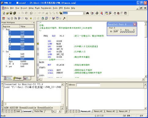

六、PWM发生器
实验1   PWM发生器(模拟)实验
目的:学习利用定时器和IO产生PWM的方法。
内容:产生占空比变化的PWM波形输出。
设备:DICE-DS01试验箱、EXP-89S51/52/53 CPU板,示波器。
编程:使用定时/计数器的定时功能,分别产生PWM的高电平和低电平。第一步,首先选择使用单片机的定时/计数器0的定时功能,确定工作方式。第二步,根据PWM频率要求确定初值。第三步,使能定时器的中断。第四步,编写定时器中断服务程序,确定PWM波形高低电平的保持时间,控制IO引脚输出翻转电平。做一个死循环,一切交给中断处理。
步骤:
2、连线:连接好仿真器。
3、实验箱上电,在PC机上打开Keil C环境,打开实验程序文件夹PWM_IO下的工程文件PWM_IO.Uv2,编译程序,上电,进入调试状态,单步运行程序观察每条语句执行后相关寄存器的变化。
4、全速运行程序,用示波器的单片机的IO1的波形。
5、备注:定时器产生中断的定时时间是PWM波形占空比调整的最小单位,即分辨率,在定时器中断服务程序中对中断计数,控制IO电平的翻转。
实验2蜂鸣器实验
目的:学习AT89S51的定时器定时功能使用方法。
内容:用定时器产生PWM方波驱动蜂鸣器鸣叫。
步骤:
2、用导线将MCU的IO1连接到BUZZER的BUZZER孔,连接好仿真器。
3、试验箱上电,在PC机上打开Keil C环境,打开试验程序文件夹BUZZER下的工程文件BUZZER.Uv2,编译程序,上电,进入调试状态,单步运行程序观察每条语句执行后相关寄存器的变化。
4、全速运行程序,观察蜂鸣器的鸣叫情况,同时伴随继电器动作。

实验1   外扩WDG(MAX705)实验
目的:学习外扩看门狗控制器的使用方法。
内容:配置外扩看门狗电路。
编程:配置一个IO输出翻转电平信号喂狗,配置一个IO输出驱动发光二极管显示状态。
步骤:
1、将CPU板正确安放在CPU接口插座上。
2、用导线将MCU的IO1、IO2分别连接到WDG的WDI和发光二极管L1的输入孔L1上,用导线将WDG的RST连接到光耦的的P_IN孔,P_OUT连接到74LS244的D0,74LS244的Q0接MCU的RST上,74LS244的/G1、/G2接GND。连接好仿真器。
3、实验箱上电,在PC机上打开Keil C环境,打开实验程序文件夹EXT_WDG下的工程文件EXT_WDG.Uv2,编译程序,上电,进入调试状态,单步运行程序观察每条语句执行后相关寄存器的变化。
4、将CPU板上的仿真芯片换成可烧录的芯片AT89S51/52/53,通过ISP电缆烧录HEX文件。复位后运行程序,观察发光二极管在上电时亮一次,然后保持熄灭状态。去除IO1到WDI的连线,观察发光二极管会重复亮灭。
5、备注:在程序开始处,点亮发光二极管约1秒钟,在程序正常运行中,发光二极管熄灭,如果在设定的时间内不能喂狗,程序回到开始处运行,重新点亮发光二极管。

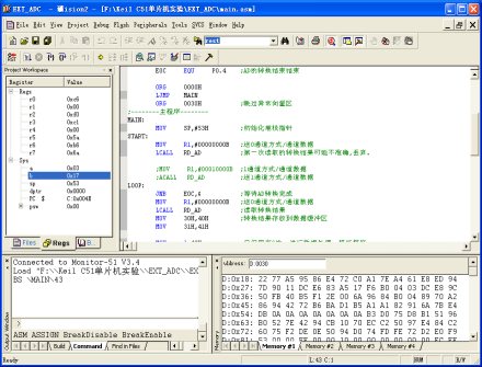

实验1  SPI(模拟)实验-----TLC2543  AD转换实验
目的:学习SPI总线通讯编程方法、串行AD应用。
内容:利用SPI总线配置AD转换芯片,并读取转换结果。
编程:编程3个IO引脚为输出,一个IO为输入;3个输出引脚一个模拟CLK,一个模拟CS,另一个模拟DO,1个输入引脚模拟DI。根据芯片的技术资料,模拟输出3个输出引脚的时序。
步骤:
2、用导线将MCU的IO1--IO5分别连接到AD的AD_CS、AD_CLK、AD_IN、AD_OUT、AD_EOC,用导线将AD_IN1连接到ANOUT.。连接好仿真器。
3、实验箱上电,在PC机上打开Keil C环境,打开实验程序文件夹EXT_ADC下的工程文件EXT_ADC.Uv2,编译程序,上电,进入调试状态,单步运行程序观察每条语句执行后相关寄存器的变化。
4、上电,运行程序,在程序的注释处设置断点,全速运行程序到断点,调节输入的模拟量,观察30H、31H单元中的数的变化

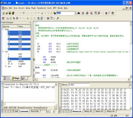

实验2  SPI(模拟)实验-----TLV5616  DA转换实验
目的:学习SPI总线通讯编程方法、串行DA应用。
内容:利用SPI总线配置DA转换芯片,并用万用表测量输出电压值。
编程:编程4个IO引脚为输出, 4个输出引脚:一个模拟CLK,一个模拟CS,一个模拟DATA,另一个模拟FS。根据芯片的技术资料,模拟出4个输出引脚的时序。
步骤:
2、用导线将MCU的IO1--IO4分别连接到DA的DA_CS、DA_CLK、DA_IN、DA_FS,用导线将DA_REF连接到插孔Vref 2.5V.。连接好仿真器。
3、实验箱上电,在PC机上打开Keil C环境,打开实验程序文件夹EXT_DAC下的工程文件EXT_DAC.Uv2,编译程序,上电,进入调试状态,单步运行程序观察每条语句执行后相关寄存器的变化。
4、上电,全速运行程序,用万用表观察插孔DA_OUT的电压值;再修改程序中31H-30H单元的值,看电压值的变化。
九、 I2C总线

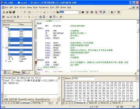

实验1   I2C(模拟)实验-----IC卡(AT24C01)读写实验
目的:学习I2C总线通讯编程方法。
内容:利用I2C总线读取存储器IC卡(AT24C01)的数据。
编程:编程2个IO引脚模拟I2C总线,按照AT24C01的操作时序,访问AT24C01存储器的内容。
步骤:
2、连线:用导线将MCU的IO1--IO4分别连接到IC_CARD的SCK、SDA、DET、PWR。连接好仿真器。
3、实验箱上电,在PC机上打开Keil C环境,打开实验程序文件夹IIC_CARD下的工程文件IIC_CARD.Uv2,编译程序,上电,进入调试状态,单步运行程序观察每条语句执行后相关寄存器的变化。
4、实验箱上电,按照注释设置断点,插入IC卡,全速运行程序到断点处,观察30H~36H单元的数据是否与写入数据一致!
十、综合实验
所谓混合总线,是指由3线组成的总线:CS、CLK、IO,典型应用是芯片HD7279,特别分出来单独实验。
实验1   HD7279LED数码管显示实验
目的:学习HD7279的通讯方法。
内容:利用IO向HD7279写入控制命令和数据。
编程:配置IO,向HD7279写入控制命令,控制数码管的显示。
步骤:
2、连线:用导线将MCU的IO1----IO3分别连接到HD7279的7279_CS、7279_CLK、7279_DATA。用导线将HD7279的7279_A、7279_B、7279_C、7279_D、7279_E、7279_F、7279_G、7279_DP分别连接到LED DISP的LED_A、LED_B、LED_C、LED_D、LED_E、LED_F、LED_G、LED_DP;用导线将HD7279的7279_C1、7279_C2、7279_C3、7279_C4分别连接到LED DISP的LED_C1、LED_C2、LED_C3、LED_C4。连接好仿真器。
3、实验箱上电,在PC机上打开Keil C环境,打开实验程序文件夹HD7279DISP下的工程文件HD7279DISP.Uv2,编译程序,上电,进入调试状态,单步运行程序观察每条语句执行后相关寄存器的变化。
4、全速运行程序,观察LED数码管的显示变化。
实验2   HD7279键盘实验
目的:学习HD7279的通讯方法。
内容:利用总线向HD7279写入控制命令并显示键值。
编程:配置2个IO输出作为SPI的CS和CLK,配置1个IO做I2C的LDA。使能外部中断,并将中断引脚连接到              HD7279的中断输出INT上。
步骤:
2、连线:用导线将MCU的IO1----IO3、INT0分别连接到HD7279的7279_CS、7279_CLK、7279_DATA、7279_KEY;用导线将HD7279的7279_A、7279_B、7279_C、7279_D、7279_E、7279_F、7279_G、7279_DP分别连接到LED DISP的LED_A、LED_B、LED_C、LED_D、LED_E、LED_F、LED_G、LED_DP;用导线将HD7279的7279_C1、7279_C2、7279_C3、7279_C4分别连接到LED DISP的LED_C1、LED_C2、LED_C3、LED_C4;用导线将HD7279的7279_A、7279_B、7279_C、7279_D、7279_E、7279_F、7279_G、7279_DP分别连接到KEY的KEY7、KEY6、KEY5、KEY4、KEY3、KEY2、KEY1、KEY8;用导线将HD7279的7279_C1连接到KEY的插孔KEY。连接好仿真器。
3、实验箱上电,在PC机上打开Keil C环境,打开实验程序文件夹HD7279下的工程文件HD7279.Uv2,编译程序,上电,进入调试状态,单步运行程序观察每条语句执行后相关寄存器的变化。
4、上电,运行程序,按键,观察LED显示的数据是否与键盘一一对应。

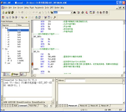

实验3  电机转速实验
目的:学习外部中断的应用方法。
内容:对外部中断计数处理,显示电机的转速。
编程:首先第一步设置单片机的IO为输入状态,第二步设置引脚的中断触发方式,一般设置为边沿触发,第三步,设置外部中断的优先级,第四步,编写中断服务程序,包括中断入口跳转等,第五步,设置定时器中断,中断时间设为1秒(方法在定时器部分详细说明)。第六步,设置中断使能,允许外部引脚触发中断。设置死循环,主程序结束,交给中断服务程序完成计数并显示。
步骤:
2、连线:用导线将MCU的INT0连接到DC_MOTOR的SPEED,DC_MOTOR的DRV连接到ANOUT,连接好仿真器。
3、实验箱上电,在PC机上打开Keil C环境,打开实验程序文件夹EXT_INT下的工程文件EXT_INT.Uv2,编译程序,进入调试状态。按照程序注释说明设置断点,全速运行程序到断点处,观察采样的速度也会相应的变化(观察寄存器R0的数值)。调节电位器POT1,调整电机转速,再运行到断点处,观察寄存器R0的数值
4、备注: 在电机的同轴转盘上,安装有磁体,在转盘下面由对磁体敏感的霍尔传感器,随着转盘转动,当磁体正对传感器时,传感器的输出电压发生变化,单片机利用此电压变化触发中断。单片机在固定时间内累计发生中断的数值,即电机的转速。
十一、步进电机实验
实验1步进电机正反转实验
目的:学习步进电机的控制方法。
内容:用单片机的IO口控制步进电机正转。
编程:用单片机的IO口模拟产生PWM,使步进电机正转。
步骤:
2、连线:用导线将MCU的IO1---- IO4分别连接到STEP MOTOR的ORANGE、YELLOW、PINK、BLUE管脚。连接好仿真器。
3、实验箱上电,在PC机上打开Keil C环境,打开实验程序文件夹BuJin4下的工程文件BuJin4.Uv2,编译程序,进入调试状态,单步运行程序,观察IO口的变化。
4、全速运行程序,电机开始正转,交换ELLOW与BLUE两根线,电机反转。
十二、TFT液晶显示实验
实验1TFT液晶显示彩色条纹实验
目的:学习TFT液晶显示的控制方法。
内容:用单片机的IO口控制TFT液晶显示。
编程:用单片机的IO口控制TFT液晶显示字符。
步骤:
2、连线:用导线将MCU的IO1---- IO8分别连接到TFT LCD的ED0、ED1、ED2、ED2、ED4、ED5、ED6、ED7,MCU的SDA、SCL、PWM0、CADC0、CDAC0分别接CS、R/D、W/R、EA、RST。
3、将液晶屏下面的拨码开关K33、KT1拨到上端。
4、实验箱上电,在PC机上打开Keil C环境,打开实验程序文件夹TFT下的工程文件TFT.Uv2,编译程序,上电,进入调试状态,单步运行程序观察每条语句执行后相关寄存器的变化。
5、全速运行程序(或按下复位键),观察TFT液晶上显示的内容。
十三、16X16LED点阵显示汉字实验
实验116X16LED点阵显示汉字实验
目的:学习16X16LED点阵显示汉字的控制方法。
内容:用单片机的IO控制74LS138和74LS595驱动16X16LED点阵显示汉字。
编程:用单片机的IO口控制74LS138译码产生16位行选通信号,74LS595用串转并的方式传送16位的数据。
步骤:
2、连线:用导线将MCU的IO1---IO4分别连接到16*16LED的A0、A1、A2、A3;MCU的SDA、SCL、PWM0分别连接到16*16LED的SHCP、STCP、DS,连接好仿真器。
3、实验箱上电,在PC机上打开Keil C环境,打开实验程序文件夹LED下的工程文件LED.Uv2,编译程序,上电,进入调试状态,单步运行程序观察每条语句执行后相关寄存器的变化。
4、全速运行程序,观察16X16LED点阵上显示的汉字。

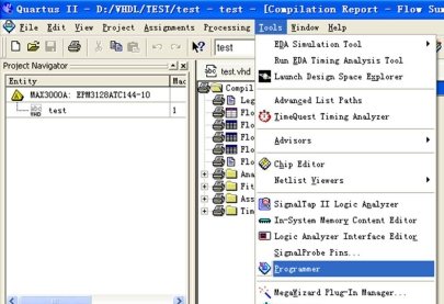

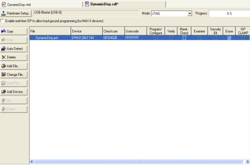

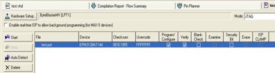

二、说明及注意事项:
每次实验完成后,请一定将芯片内下载的实验程序擦除!以防上次定义的IO口状态和下次将要使用的不同,这样在接线上电后(还没有下载下次实验程序前)会造成芯片的IO烧坏。擦除方法如下图4-1所示:(勾选Erase项)
图4-1 CPLD片内程序的擦除方法

实验五  4位共阴极数码管动态显示实验
一、实验目的:
1、掌握QuartusII 6.0集成开发环境的使用及CPLD的程序下载方法;
2、学习LED数码管动态显示的设计方法。
二、实验内容:
使用CPLD来实现LED数码管动态显示。
三、实验设备:
1、DICE-DS01教学实验箱,EXP-EPM3128板卡,PentiumII以上的PC机,USB Blaster(Altera)仿真器;
2、PC操作系统WIN98或WIN2000或WINXP,QuartusII 6.0集成开发环境,USB Blaster(Altera)仿真调试驱动程序。
四、实验步骤:
1、编程:创建工程,编写VHDL语言,定义端口并分配引脚。
2、检查无误后,综合、编译,保证没有错误存在。打开图形仿真界面,将引脚全部添加进去,设置输入引脚的波形信号,点击仿真按钮,开始仿真,完成后,弹出仿真结果波形,验证输出波形与输入波形的关系是否符合设计功能。
3、将CPU板正确安放在CPU接口插座上,将板上的跳帽J4跳至左侧(短接1-2脚)。
4、连线:将EDA/CPLD/FPGA侧的IO1--IO4分别连接到数码管的输入插孔LED_C1---LED_C4上,将IO10---IO17连接到数码管的输入插孔LED_A、LED_B、LED_C、LED_D,LED_E、LED_F、LED_G、LED_P上。连接好仿真器。
5、试验箱上电,在PC机上打开Quartus II环境,进入文件夹DynamicDisp,打开工程DynamicDisp.qpf,编译程序,创建仿真图形文件,将端口加进去,设置输入可能出现的波形,进行图形仿真,确认逻辑正确,进入下载界面,下载程序到芯片上。
6、说明:将EPM3128板上的跳线J9短接右侧(在10MHz侧,短接2-3脚)。
7、验证:观察数码管上的显示,结合程序分析其正确性。
8、将芯片内下载的实验程序擦除。

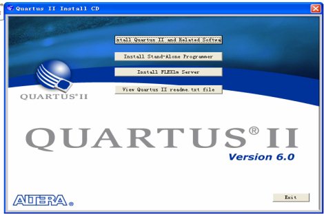

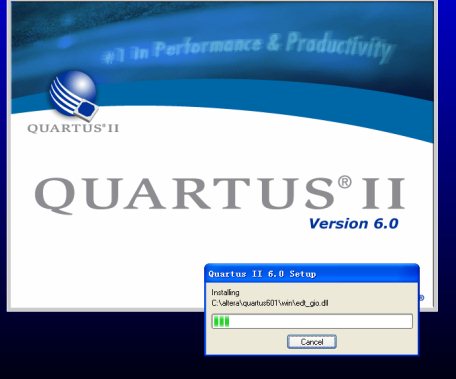

附录A  QuartusII 6.0安装方法

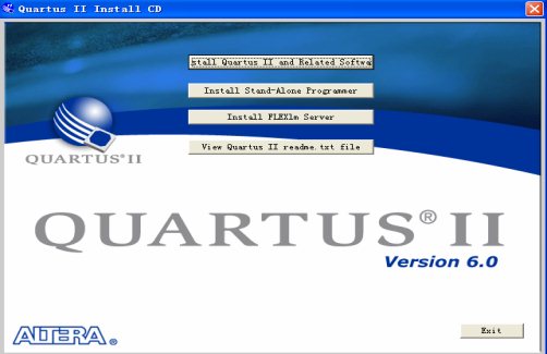

1、在1号盘中打开install.exe,如右图图标所示:
2、在跳出的框中点击第一个进行安装:

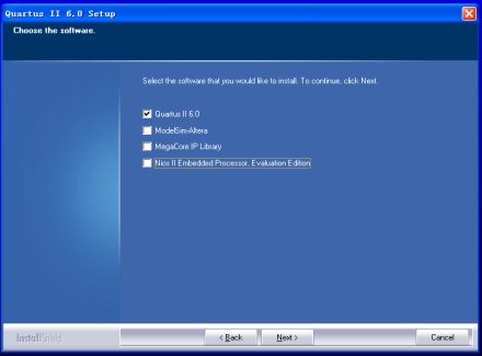

3、按下图所示选择安装:(其他未选的是外端仿真、编译类的软件)一直点击NEXT:

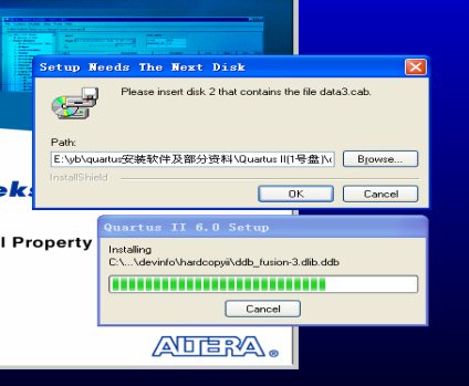

4、进入安装环节(慢慢等到选择安装2号盘的提示信息):
5、当安装过程中跳出如下图所示提示框时,点击按钮进行选择安装2号盘(4步骤中提及的):
6、选择第二盘的文件夹然后确定再点击开始安装2号盘:

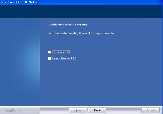

7、看见了完成的曙光了,点击FINISH:
8、接下来点击EXIT,关闭安装窗口:

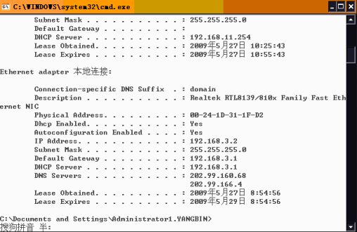

获取网卡MAC方法:
点击开始——>运行——>输入CMD——>在DOS窗口输入ipconfig /all>Enter如下所示得到就是你的MAC地址(注意替换时将连接符“—”去掉):

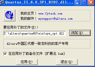

3、确定将新换的license.dat放好后,运行Quartus_II_6.0+SP1_B202_dll破解器(也在文件夹中)。点击浏览指定sys_cpt.dll的路径C:\altera\quartus60\win:
点击应用,出现下图的话表示破解成功,点击确定:

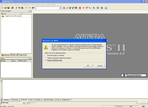

4、运行Quartus II出现下图框提示,点击然后OK :
出现如下框图找到你放的license.dat完成破解安装接下来就能用了

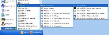

1、启动Quartus II,方法有两种,用户可以任选其一。
    1)开始→所有程序|Alteta → Quartus II 6.0 → Quartus II 6.0,如下图1所示。
    2)单击桌面的快捷方式,也可以启动,如下图2所示。
图 1
图 2

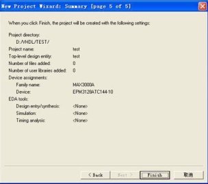

    7)核实项目设置,如图10所示,列出了您之前所设置的相关信息,若无误点击Finish即可生成一个新的项。
图 10

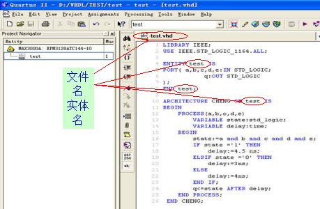

4、VHDL语言输入与编译
1)如图15所示,在VHDL文本编辑区输入下图所示的文本(一个5输入的与门)。
   注:①要采用英文半角符号。
②文件的实体名要与文件名一致。
③’0’(零)与O(欧)的的区别。
例程:
LIBRARY IEEE;
USE IEEE.STD_LOGIC_1164.ALL;
ENTITY test IS
PORT( a,b,c,d,e:IN STD_LOGIC;
           q:OUT STD_LOGIC
END test;
ARCHITECTURE CHENG OF test IS
BEGIN
    PROCESS(a,b,c,d,e)
        VARIABLE state:std_logic;
        VARIABLE delay:time;
    BEGIN
        state:=a and b and c and d and e;
        IF state ='1' THEN
            delay:=4.5 ns;
        ELSIF state ='0' THEN
            delay:=3ns;
        ELSE
            delay:=4ns;
        END IF;
        q<=state AFTER delay;
    END PROCESS;
END CHENG;
图 15

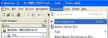

    2)全编译文件,如图16所示,点击Processing → Start Compilation即可。或单击工具栏上的图标。若编译通过则如图17所示。否则编译不能通过,可根据信息提示的信息修改输入,再编译,直到成功为止。
图16
图 17

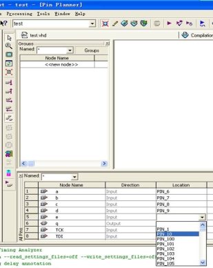

    3)配置IO管脚。点击Assignments→Pins 如图18所示。然后弹出如图19所示的IO管脚配置对话框。或单击工具栏上的图标。
图 18
根据本CPLD系统开发的原理图所示,选用拨动开关做为与门的输入,LED作为输出。则对5输入与门的管脚分配如下:a~e:PIN_?~PIN_?,q:PIN_?。如图19所示。
图19
设置完毕后,进行全编译如图16所示,若能通过,则可以进入下载阶段,否则重新设置IO管脚,再编译,直至成功为止。

    3)下载,选中要下载的文件,勾选这Program/Configue和Verify下的复选框后,如图22所示,点击Stat即可。
图22

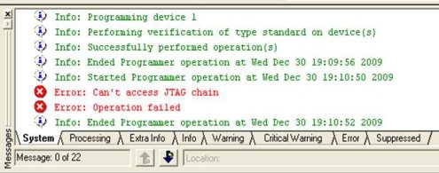

    若下载不能成功,且出现如图23所示的错误提示信息,则可能是下载线与CPLD系统板没有接好,或者是电源没有接好,在排除错误后,再点击Start重新下载即可。
图23
