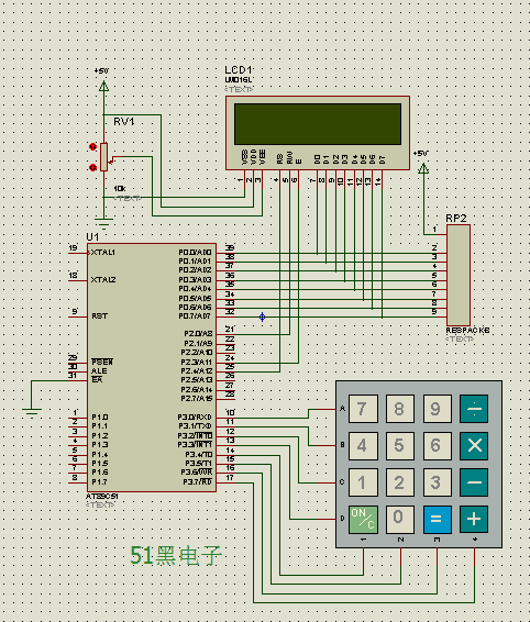

单片机课程设计 简易计算器仿真图+代码(含注释)
仅供参考,需要的自取。

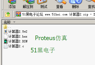

所有资料51hei提供下载:
计算器2.zip (23.68 KB, 下载次数: 100)
