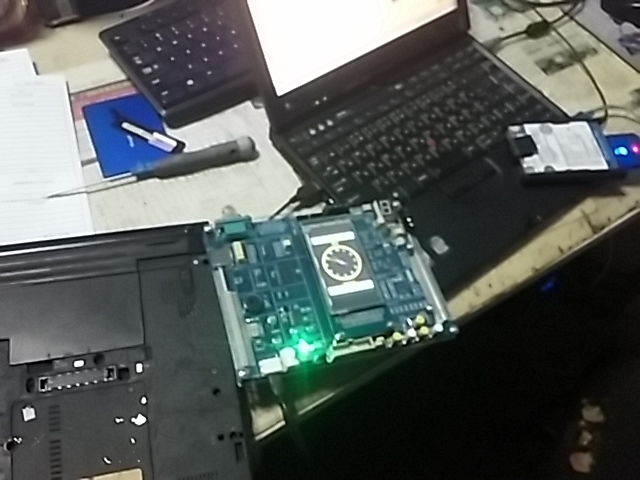

唯美如画,原来科技创造也能如此诗意,源代码中已定意了圆心等数据,下一步就可以做三维立体艺术时钟了,目前还没有相关参考资料好像,只能自计算参数了,N夜的不眠,相信就有我美丽的彼岸,我在这里………代码错了,帮从源代码复制
电路原理图如下:
STM32单片机源程序如下:
