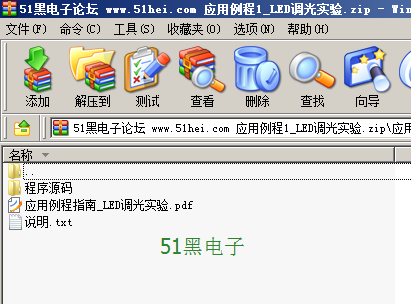

所有资料51hei提供下载:
应用例程1_LED调光实验.rar (913.05 KB, 下载次数: 28)
