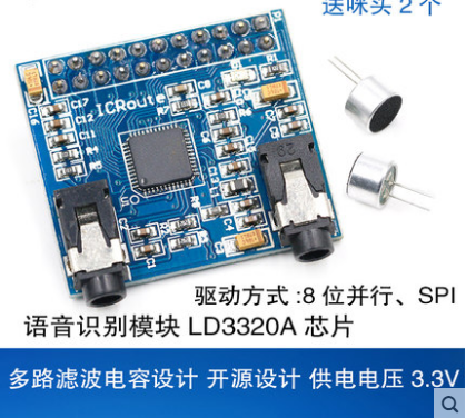

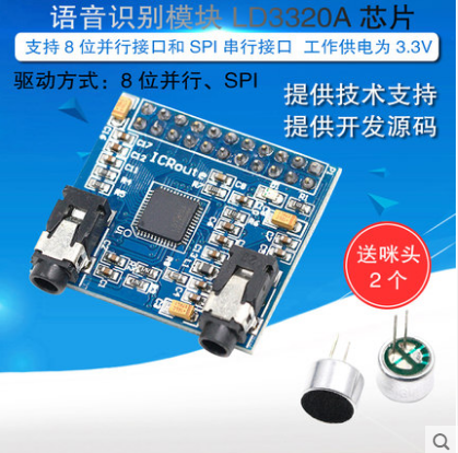

史上最全!!!LD3320语音识别模块资料,经测试,本资料是没问题,压缩包里包含原理图,接线图,以及LD3320芯片手册和PCB库参考文件等诸多资料
模块外形2
模块外形2
模块外形1
模块外形1
目录1
目录1
目录2
目录2

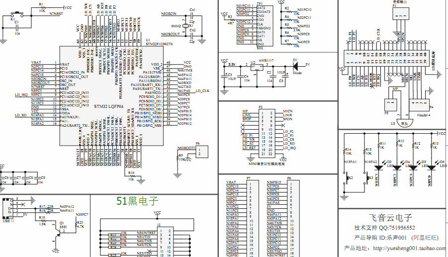

电路原理图如下:
