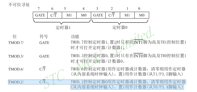

有大神能帮我看看是哪儿出问题了吗,想弄一个脉冲频率计,显示有问题啊,只有不输入频率时是对的

  90. ;--------------------------------------------------------

ID:401564 发表于 2018-12-4 10:04 | 只看该作者
TMOD设定为外部输入计数器模式,而不是内部的定时器模式,你现在设定的是内部的时钟作为16位计数器的时钟源
