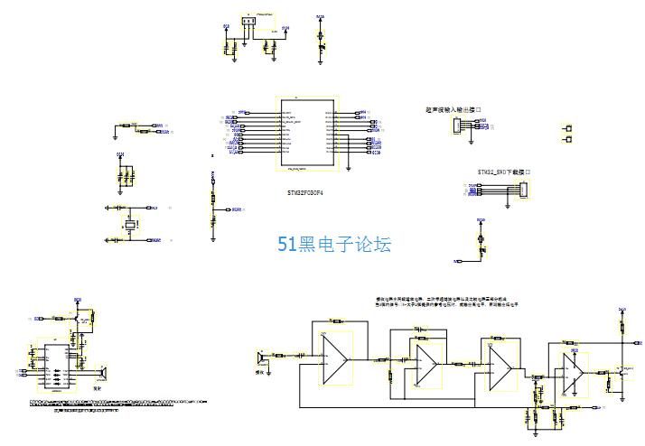

超声波测距模块的电路原理图
当3脚的信号1IN+大于2脚提供的参考电压时,就输出高电平,否则输出低电平
接收电路由两级运放电路,二阶带通滤波电路以及比较电路三部分组成
测距原理:提供一个 10uS 以上脉冲触发信号,该模块内部将发出 8 个 40kHz 周期电平并检测回波。一旦检测到有回波信号则输出回响信号 。
距离 =高电平时间  * 声速 ( 340M/S ) /2 ; 建议测量周期为 60ms 以上 , 以防止发射信号对回响信号的影响
注意:我们使用的是拉低触发 超声波发射40KHZ脉冲
