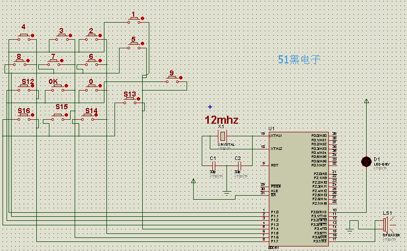

AT89C51密码锁仿真资料分享
AT89C51密码锁资料 共享

所有资料51hei提供下载:
AT89S51密码锁资料.zip (93.4 KB, 下载次数: 49)
