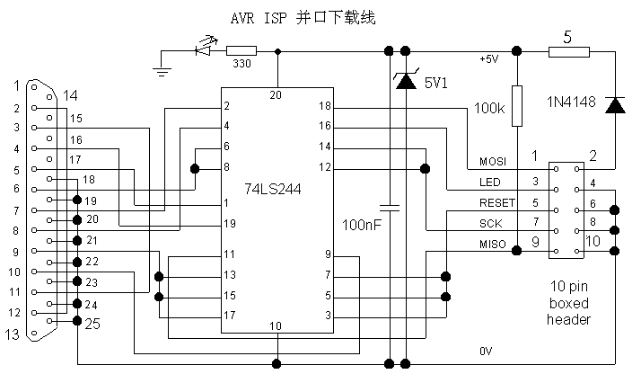

烧友在制作其他下载线时就先要用到并口下载线烧录程序,下图经使用没问题。

ID:320250 发表于 2018-11-19 09:16 | 只看该作者
这个04年的,现在电脑哪里用并口,推荐用USBASP
ID:290796 发表于 2018-12-3 16:47 | 只看该作者
并口找不到了。还是某宝买个下载器比较省事。也很便宜的。
ID:394041 发表于 2018-12-18 10:38 | 只看该作者
年代久远,不推荐哇,都USB了。
ID:149451 发表于 2019-1-27 17:50 | 只看该作者
哈哈......今天把我的“古董”笔记本——IBM的T30拿出来吹灰、通电、加载软件,待二天好用!
ID:480245 发表于 2019-2-25 10:20 来自触屏版 | 只看该作者
如果可以直接用USB数据线就好多了,可以省掉很多事,这个估计不是特别好用。
ID:480627 发表于 2019-2-25 21:28 | 只看该作者
这个线我还有一根,现在还没扔,以前用的双龙的软件,社会在进步啊。。
ID:482048 发表于 2019-2-28 11:44 | 只看该作者
我的atmega1284p需要烧录程序,查了许多网页,都没个明确答案。以前曾做过一个JTAG的下载线,用于开发msp单片机的,接头上的定义似乎与这个不太样。所以想研究一下这个下载线,学习学习。
