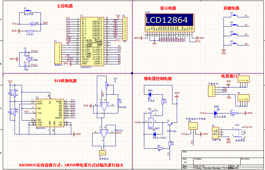

信号发生器是一种常用的信号源,广泛地应用于电子电路、自动控制系统和教学实验等领域。 本设计采用STC89C52单片机作为控制核心,外围采用数字/模拟转换电路(DAC0832)、运放电路(LM358)、按键和LCD12864液晶显示电路。电路采用单片机和一片DAC0832数模转换器组成数字式低频信号发生器,可产生正弦波、矩形波和三角波三种波形。系统通过单片机产生数字信号,通过DAC0832转换为模拟信号,再通过放大器LM358就可以得到双极性的各种波形,最终由示波器显示出来。通过键盘来控制四种波形的类型选择、频率变化,其中频率调节范围为5HZ-100HZ,并通过液晶12864显示其各自的波形类型以及频率数值。
外加红外热释电传感器(PIR)现在最常见的就是楼道内的自动风扇基本用到的就是这种方案。
电路原理图如下:
