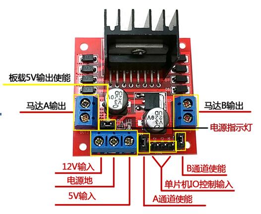

单片机共地  但是一连电机液晶就闪烁  单片机没正常工作   因为一开始直接usb供给单片机vcc再接298  5v的电压驱动四个电机跑很慢   但是单片机和电机都正常  为什么从298  12v输入 5v输出给单片机就出问题了

单片机你可以单独供电,和电机电源分开,,,要不就做好滤波,在电机两端接一个1000uf的电容和一个104的电容!

不是很明白啊   那建议用怎么样的呢    3个3.7v的可以吗    8个干电池12v还不够吗

ID:164602 发表于 2018-11-20 08:11 | 只看该作者
用错了吧。
这是一个L298N芯片做的驱动直流电机的模块,八节干电池共12V输入,注意注意注意,那个“5V输入”应该改为“5V输出”——就是模块上的“板载5V输出便能”的结果,这个5V输出,正好给单片机供电。

对啊我就是用5v输出给单片机供电  但是这样只要一连电机单片机液晶就闪好像电压不够的样子

8节干电池虽然电压上去了,但是干电池内阻很大,功率上不去
