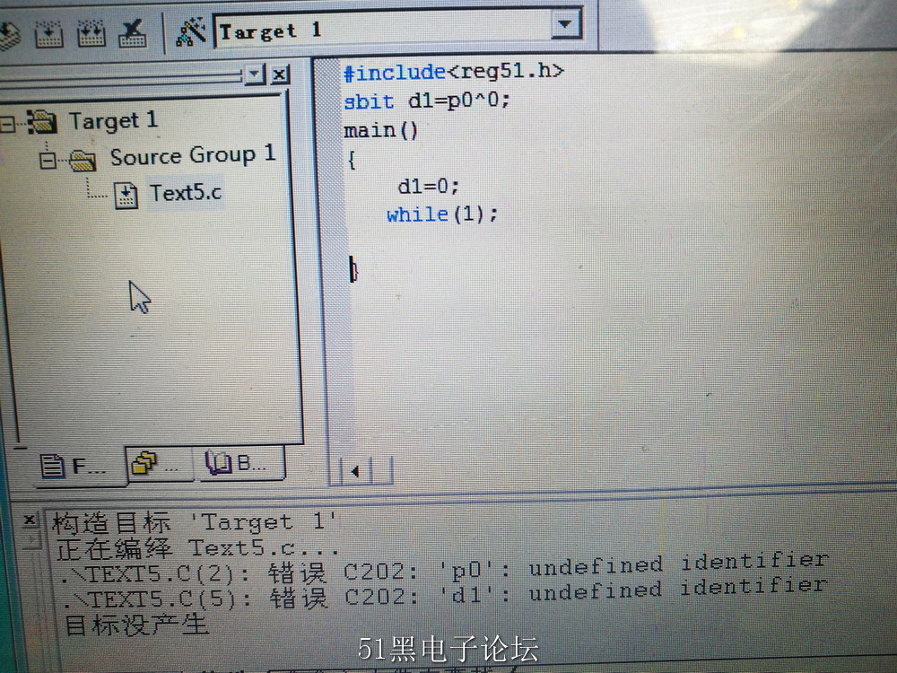

最简单的点亮LED单片机程序出错求助
哪里错了谢谢 按教程写的

ID:410399 发表于 2018-11-20 08:10 | 只看该作者
sbit d1 = P0^0;
P要大写
ID:164602 发表于 2018-11-20 08:14 | 只看该作者
确实是新手,没有一点基础。
你的错,就是不知道为什么“p0^0”必须是“P0^0”,呵呵,看出问题没?
单片机的IO口,在头文件reg51.h中,定义的是大写——大写——大写的P,不是小写。
ID:429548 发表于 2018-11-20 09:11 | 只看该作者
万分感谢 向老师们多学习
