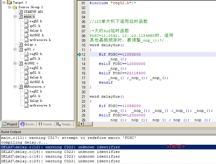

Keil4编译出现以上错误,求大神指导:

用Keil4无法编译
18#
ID:68800 发表于 2021-3-23 22:25 | 只看该作者
头文件里面没有包含FOSC   和   nop指令把下面两个.h文件包含进去就ok啦。已经编译通过
