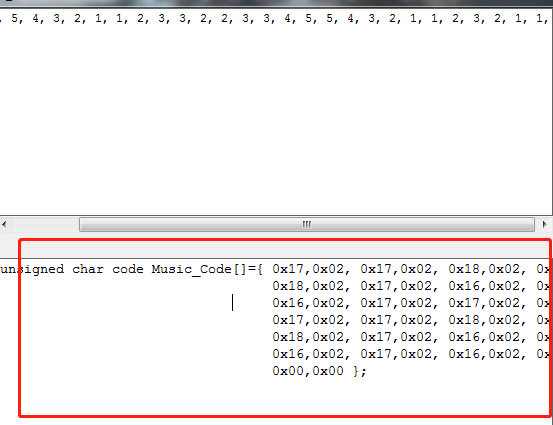

ID:1021218 发表于 2024-5-28 08:25 | 只看该作者
用这个软件编的代码只有两位数,而不是你说的三位数
举报
ID:462629 发表于 2024-5-28 09:44 | 只看该作者
