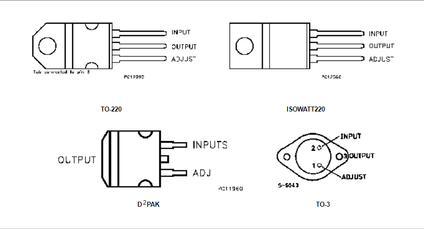

LM317是应用最为广泛的电源集成电路之一,它不仅具有固定式三端稳压电路的最简单形式,又具备输出电压可调的特点。此外,还具有调压范围宽、稳压性能好、噪声低、纹波抑制比高等优点。lm317是可调节3端正电压稳压器,在输出电压范围1.2伏到37伏时能够提供超过1.5安的电流,此稳压器非常易于使用。
电路特性:可调整输出电压低到1.2V。保证1.5A 输出电流。典型线性调整率0.01%。典型负载调整率0.1%。80dB纹波抑制比。输出短路保护。过流、过热保护。调整安全工作区保护。标准三端晶体管封装。电压范围LM117/LM317 1.25V 至 37V 连续可调。
主要参数:输出电压:1.25-37V DC;输出电流:5mA-1.5A;芯片内部具有过热、过流、短路保护电路;最大输入-输出电压差:40V DC,最小输入-输出电压差:3V DC;使用环境温度:-10-+85℃ 。存储环境温度:-65-+150℃ 。
由于LM317具有这些特性,所以经常用317稳压块制作输出电压可变的稳压电源。
