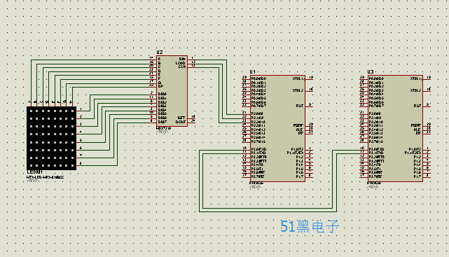

ID:421173 发表于 2018-11-21 16:06 | 只看该作者 回帖奖励 |倒序浏览 |阅读模式
上电发送工作正常指令给主CPU
接收8位数据
后八位为控制位,大于100的RSET   小于100的SET
输出范围  Q   00---07
              10---17
              20---27
              30---37
              70---77
接收到数据后反馈给主CPU,检查正确性
  1. /****************************************************
  2. 单片机89C55,12M晶振,通过单片机和MAX7219控制64个继电器输出;
  3. 采用通信方式接收信息,接收方式为八位数据;接收采用串口接收数据;
  4. 00--07分别对应Q0.0--Q0.7八个继
  5. 电器动作;10--17为Q1.0--Q1.7八个继电器动作*****Q7.0--Q7.7总64
  6. 个继电器;
  7. 想复位继电器,对应的前面加100即可,如100,为Q0.0继电器复位;
  8. 172为Q7.2继电器复位;
  9. ****************************************************/

  54.          Write_Max7219_byte(address);           //写入地址,即数码管编号
  55.      Write_Max7219_byte(dat);               //写入数据,即数码管显示数字
  56.          Max7219_pinCS=1;
  57. }
  58. void Init_MAX7219(void)
  59. {
  60. Write_Max7219(0x09, 0x00);       //译码方式:BCD码
  61. Write_Max7219(0x0a, 0x03);       //亮度
  62. Write_Max7219(0x0b, 0x07);       //扫描界限;8个数码管显示
  63. Write_Max7219(0x0c, 0x01);       //掉电模式:0,普通模式:1
  64. Write_Max7219(0x0f, 0x00);       //显示测试:1;测试结束,正常显示:0
  65. }
  66. void SHUCHU(unsigned char shu)//数码代表输出点Q0.0---Q0.8...Q8.0---Q8.8  数00--77  大于100是复位
  67. {
  68. unsigned char i,j;
  69. i=shu%100/10;
  70. j=shu%10;
  71. switch(i)

  90.         {
  91.         case 0:{NUM0=NUM0&RSET[j];Write_Max7219(1,NUM0);break;};
  92.     case 1:{NUM1=NUM1&RSET[j];Write_Max7219(2,NUM1);break;};
  93.     case 2:{NUM2=NUM2&RSET[j];Write_Max7219(3,NUM2);break;};
  94.     case 3:{NUM3=NUM3&RSET[j];Write_Max7219(4,NUM3);break;};
  95.     case 4:{NUM4=NUM4&RSET[j];Write_Max7219(5,NUM4);break;};
  96.     case 5:{NUM5=NUM5&RSET[j];Write_Max7219(6,NUM5);break;};
  97.     case 6:{NUM6=NUM6&RSET[j];Write_Max7219(7,NUM6);break;};
  98.     case 7:{NUM7=NUM7&RSET[j];Write_Max7219(8,NUM7);break;};
  99.
  100.         }
  101. }
  102. void main(void)
  103. {
  104. unsigned char num;
  105.         SCON = 0x50;      //REN=1允许串行接受状态,串口工作模式1
  106.             TMOD|= 0x20;      //定时器工作方式2
  107.                 PCON|= 0x80;
  108.
  109.                 TH1  = 0xFD;     //baud*2  /* reload value 19200、数据位8、停止位1。效验位无
  110.
  111.                 TR1  = 1;
  112.                 ES   = 1;        //开串口中断
  113.                 EA   = 1;        // 开总中断
  114. Init_MAX7219();
  115. while(1)
  116. {
  117. num=ReData;
  118. if(num>=100)
  119. {RSHUCHU(num%100);}
  120. else
  121. SHUCHU(num%100);//x7,x0,x1,x2,x3,x4,x5,x6  1---8灯泡亮
  122.
  123. }
