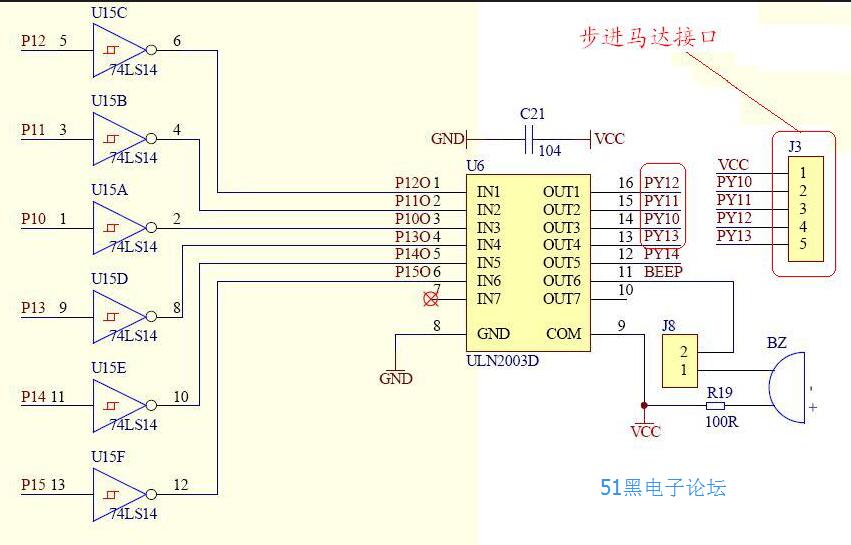

步进电机电路原理图如下:
*  标题:  步进电机试验二                                                             *
*  “M35SP-7NP”步进马达接线:5v-黑色   p10-红线   p11-白线   p12-黄色   p13-绿色(对照电路板字符标示)    *
*  马达向上 从上至下 : P1.0 - VCC - P1.2 - P1.3 - P1.1。
*  “普中科技”步进马达接线:直接插入插座(只需插入前5针,后面多一位不要管)                                                                                                  *
*    通过本例程了解步进马达使用及驱动程序编
在开发板上找到相应的文字标示。
