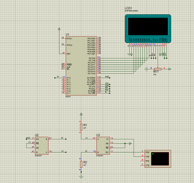

ID:214223 发表于 2018-11-23 10:15 | 只看该作者
正好最近做了一个
ID:214223 发表于 2018-11-23 10:19 | 只看该作者
仿真图如图所示:程序:
#include <reg51.h>

ID:609968 发表于 2020-3-12 14:53 | 只看该作者
原理图按照三楼的那样连接,程序如下:
