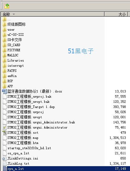

emWin STM32源码工程模板 一款智能手表程序
一款带oled屏幕的智能手表程序
蓝牙通信数据协议

所有资料51hei提供下载:
emWin模板(2014-9-6).rar (14.59 MB, 下载次数: 56)
