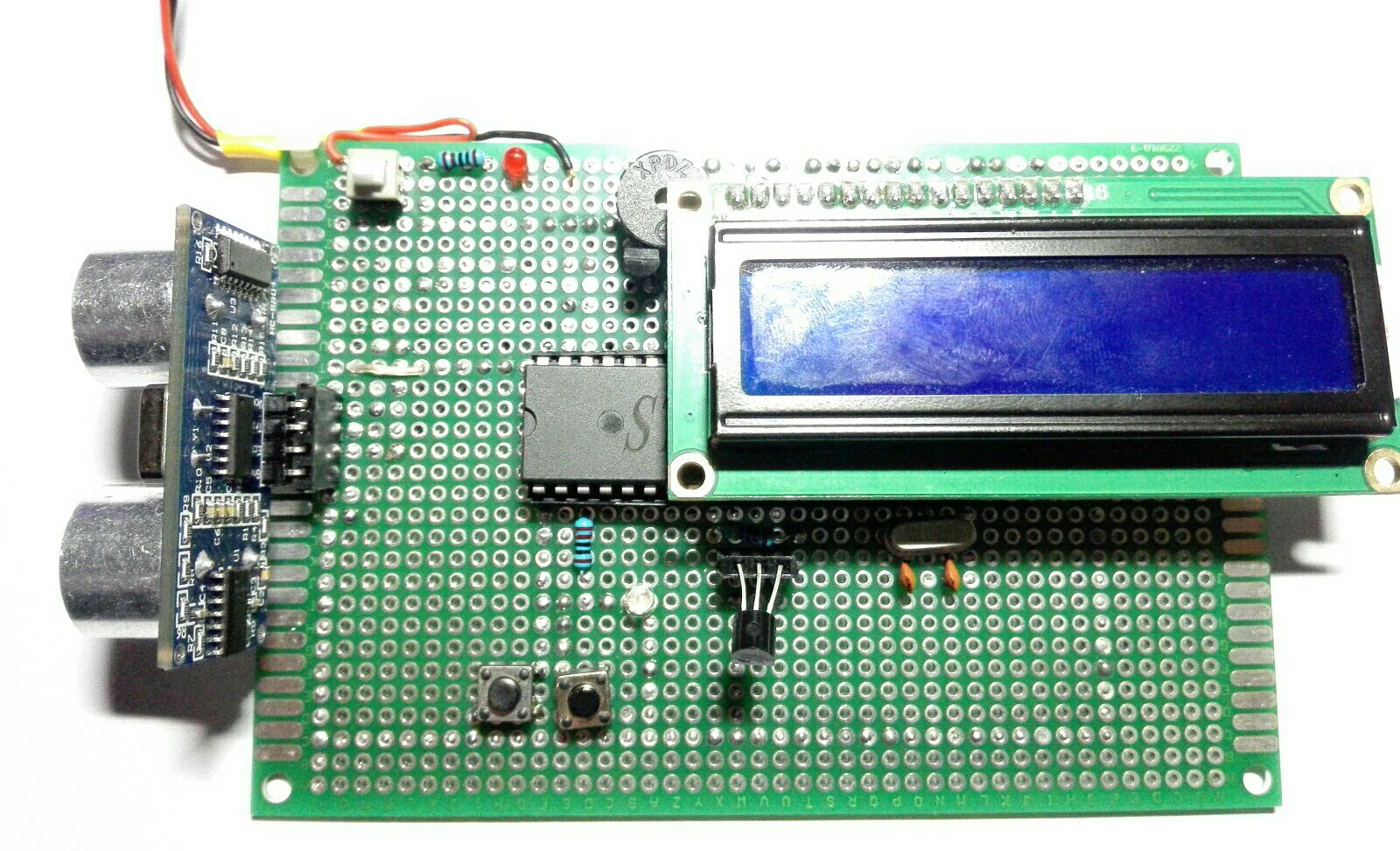

超声波测距+温度+报警的单片机代码
可以测当前距离,当超过阈值距离时,蜂蜜器报警,并且实时显示温度数据
制作出来的实物图如下:

为什么我的Sz显示0,T显示5.9C
ID:706569 发表于 2020-3-14 14:09 | 只看该作者
请问有原理图
ID:413568 发表于 2020-5-8 10:46 | 只看该作者
这东西有问题,用不了,仿真时显示0
14#
ID:191844 发表于 2020-5-16 23:04 | 只看该作者
完全 正常 显示0 是因为你的传感器接错线了
