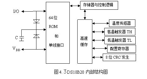

DS18B20温度传感器是美国DALLAS半导体公司最新推出的一种改进型智能温度传感器,与传统的热敏电阻等测温元件相比,它能直接读出被测温度,并且可根据实际要示通过简单的编程实现9~12位的数字值读数方式。DS18B20的性能特点如下:
独特的单线接口仅需要一个端口引脚进行通信;
多个DS18B20可以并联在唯一的三线上,实现多点组网功能;
无须外部器件;
可通过数据线供电,电压范围为3.0~3.5V;
零待机功耗;
温度以9或12数字量读出;
用户可定义的非易失性温度报警设置;
报警搜索命令识别并标志超过程序限定温度(温度报警条件)的器件;
负电压特性,电源极性接反时,温度计不会因发热而烧毁,但不能正常工作。
DS18B20采用3脚PR—35封装或8脚SOIC封装,其内部结构框图如图4.3所示。
64位ROM的位结构如图4.4所示。开始8位是产品类型的编号,接着是每个器件的唯一的序号,共有48位,最后8位是前面56位的CRC检验码,这也是多个DS18B20可以采用一线进行通信的原因。非易失性温度报警触发器TH和TL,可通过软件写入户报警上下限。
DS18B20温度传感器的内部存储器还包括一个调整暂存RAM和一个易失性的可电擦除的EERAM。高速暂存RAM的结构为8字节存储器,结构如图4.5所示。头2个字节包含测得的温度信息,第3和第4节是TH和TL的拷贝,是易失的,每次上电复位时被刷新。第5个字节为配置寄存器,它的内容用于确定温度值的数字转换分辨率。DS18B20工作时按此寄存器中的分辨率将温度转换为相应

DS18B20可以采用两种方式供电,一种是采用电源供电方式,此时DS18B20的1脚接地,2脚作为引线,3脚接电源。另一种是寄生电源供电方式。单片机端口接单线总线,为保证在有效的DS18B20时钟周期内提供足够的电流,可用一个MOSFET管来完成对总线的上拉。
当DS18B20处于写存储器操作和温度A/D转换操作时,总线上必须有强的上拉,上拉开启时间最大为10us。采用寄生电源供电方式时VDD和GND端均接地。由于单线制只有一根线,因此发送接口必须是三态的。

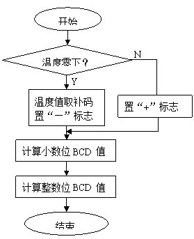

计算温度子程序将RAM中读取值进行BCD码的转换运算,并进行温度值正负的判定,其程序流程图如图5.6所示。
