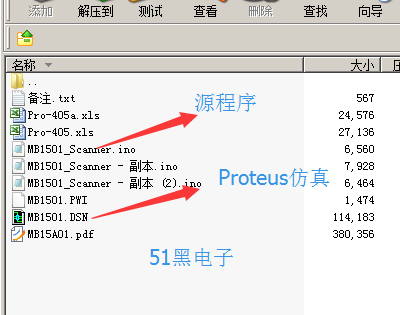

MB1501_Scanner.ino 副本(2)V0.1直接计算参数,副本采用递加递减,仿真长按F+,发送间隔均为111ms,主要取决于按键延时100ms。V0.2按键延时可变,仿真长按F+,发送间隔约为21ms。
Arduino无法直接输入中文,有简单英文说明,引用部分保留日文注释。

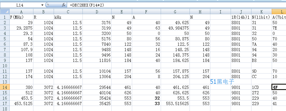

Pro-405.xls为相关参数计算,其中380MHz 4F应为50,难道是WPS的问题?

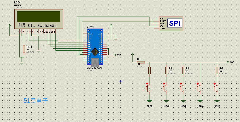

MB1501仿真原理图如下(proteus仿真工程文件可到本帖附件中下载)

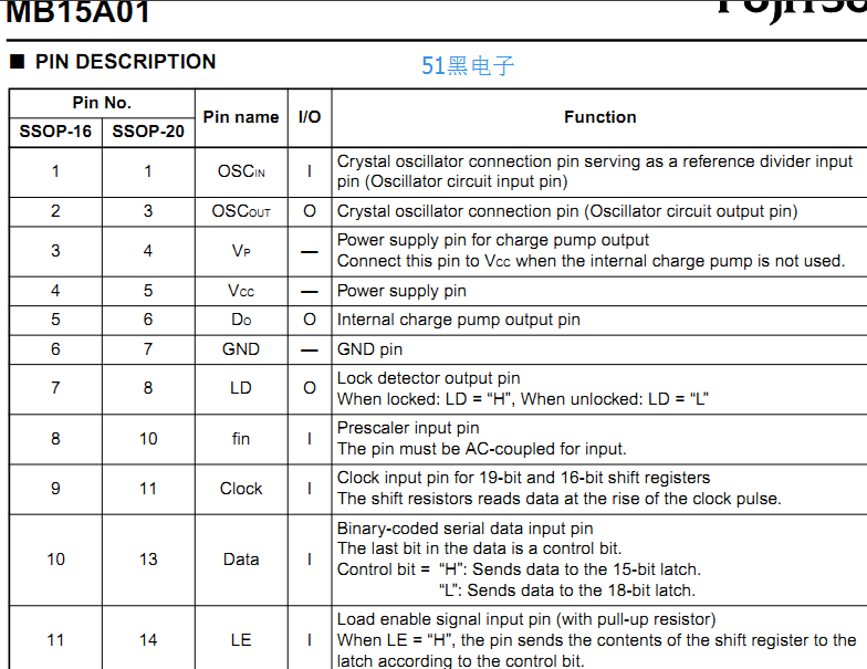

MB1501引脚图与管脚功能定义:

所有资料51hei提供下载:
MB1501_Scanner.7z (293.18 KB, 下载次数: 17)
