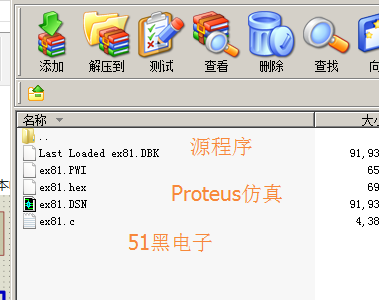

所有资料51hei提供下载:
用LCD1602显示字符'A'.zip (38.01 KB, 下载次数: 107)
