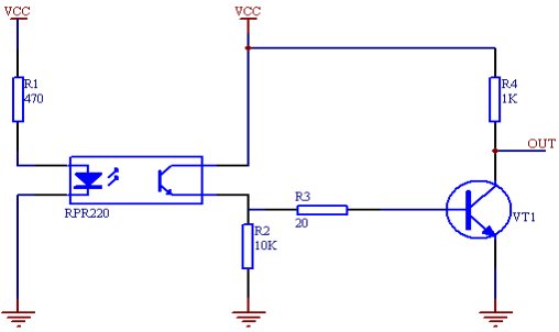

图 1 所示电路中,R1 起限流电阻的作用,当有光反射回来时,光电对管中的三极管导 通,R2 的上端变为高电平,此时 VT1 饱和导通,三极管集电极输出低电平。
当没有光反射回来时,光电对管中的三极管不导通,VT1 截至,其集电极输出高电平。 VT1 在该电路中起到滤波整形的作用。 经试验和示波器验证,该电路工作性能一般,输出还有杂散干扰波的成分。如果输出加
施密特触发器就可以实现良好的输出波形。 但是这种电路用电量比较大,给此种传感器调理电路供电的电池压降较快。究其原因,
是因为光敏三极管和三极管 VT1 导通时的导通电流较大。 因此我们考虑用比较器的方案。

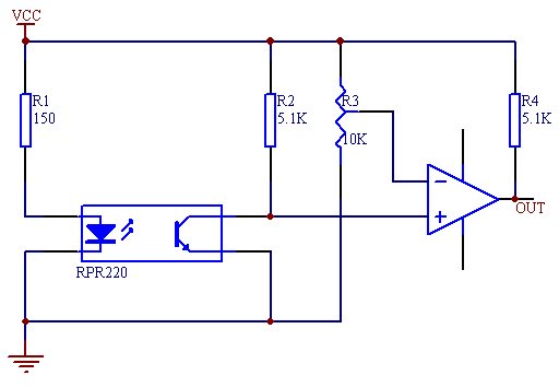

图 2              光电对管检测电路 2
在图 2 中,可调电阻 R3 可以调节比较器的门限电压,经示波器观察,输出波形相当规 则,可以直接够单片机查询使用。
而且经试验验证给此电路供电的电池的压降较小。因此我们选择此电路作为我们的传感 器检测与调理电路。

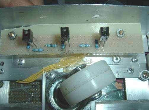

在寻迹传感器的设计中,我们在车体底盘的前端装有三个传感器,用来起到寻迹的作用。 后端装有三个传感器,在场地边界检测,这样可以防止小车冲出场地。前后三个传感器的安 装位置与安装方法相一致。具体的安装位置实物图如图 12 所示:
图 12 车体前端寻迹传感器实物图 车体中间的传感器可以实现小车的转弯和小车走过的方格的计数。当车体中间通过白线
时,小车在相应的坐标方向上加一计数。 车体中间传感器安装在直流电机下面,离地距离适中。中间传感器安装实物图如图所示:
