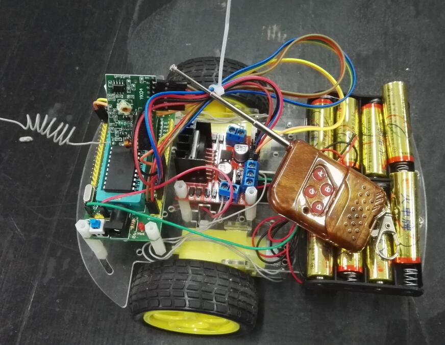

用单片机+PT2262/PT2272做的遥控小车状态不转变怎么回事?
我用无线遥控PT2262和无线接收模块PT2272及电机驱动模块,结合单片机做了一个遥控小车,当按下前进也就是遥控器的A时,送开按键,小车还一直跑,而且再按遥控器的左转、右转、后退,小车的状态不变化,用数码管检测到程序运行到左转、右转等状态。还有就是用M4的遥控器如何实现5种行驶状态.

ID:164602 发表于 2018-11-28 09:36 | 只看该作者
我做过这个的。
可以参考我的程序:
最小板STC89C52RC,晶振11.0592MHz,L298N带动两个电机,12V电机电源,
L298N自带5V逻辑电源对单片机供电,无线电遥控为2262/2272四路无线遥控模块,
M4——非锁,即数据脚输出的高电平是瞬时的而且和发射端是否发射相对应,可以
用于类似点动的控制。
遥控成功。但运动不细致。
第二代准备加入PWM调速。

这是我的第一代作品,第二代作品不仅可以调速,还可以一键两用,即每个键有双功能——前进、后退、左转、右转、加速、减速、停车、花式运动八功能。你先一样一样搞清楚再说别的吧。

完蛋了,软件怎么调都调不出来,要不就不动,要不就动了停不下来,我估计是硬件的问题
