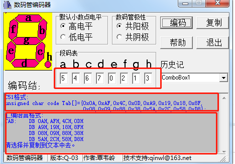

软件 软件
这年头谁还算他,要效率
自己下载一个
ID:371527 发表于 2018-11-29 10:08 | 只看该作者
有工具软件
ID:435509 发表于 2018-11-29 10:09 | 只看该作者
楼上的软件非常实用,收藏了

ID:371527 发表于 2018-11-29 10:12 | 只看该作者
LED工具软件自动计算,或者一个字节按亮1灭0排序对应a~g各段写出对应的二进制码,再对应写出16进制码

ID:431327 发表于 2018-11-29 11:34 | 只看该作者
数码管编码器很好用。。
