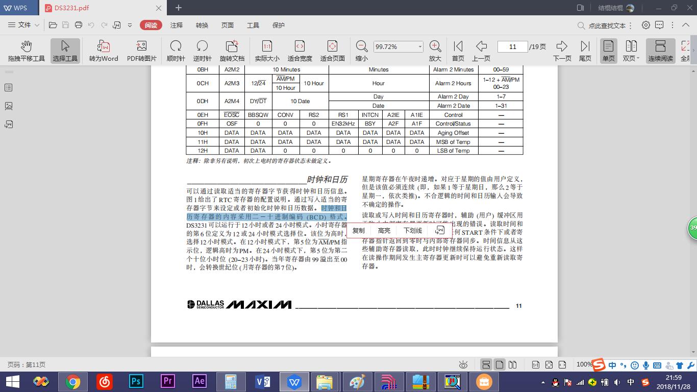

我买了个TM1637的数码管,目前已经驱动完成,可以显示数字了。
然后我开始操刀DS3231,准备用单片机发送&写入数据,然后改变TM1637来显示时间。

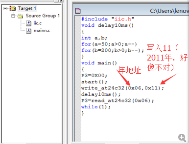

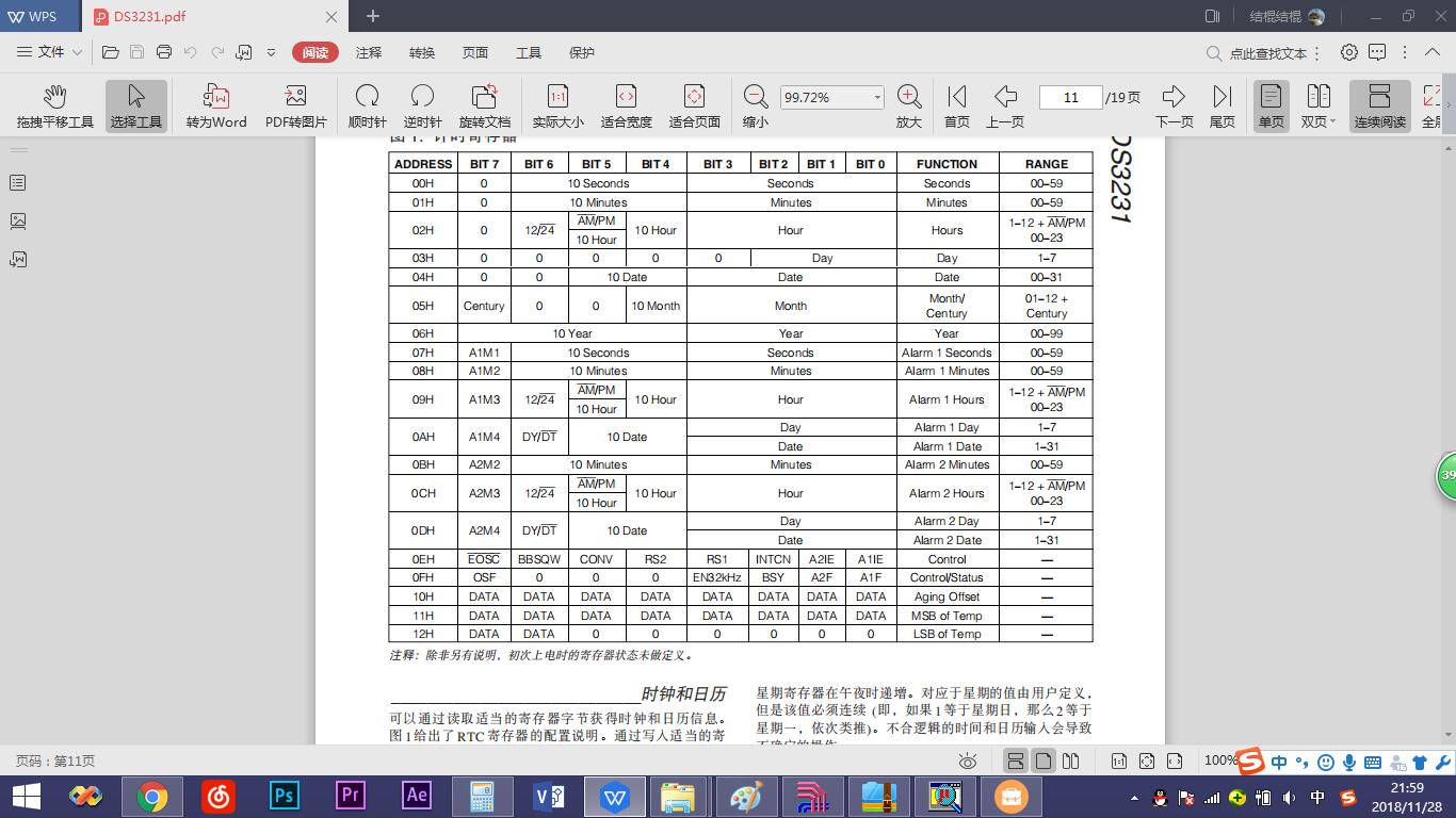

目前已经把各个函数,比如iic开始、结束、响应、非响应、写一个字节、读一个字节、写入数据、读数据等函数写好,按照教程来的,但是不知道应该按照怎么样的规则写入数据&怎么检查是否写入成功。(我想把年改为2011年)根据手册如图
好像不是太对,还请大佬指明。
我的ds3231的默认地址为0x57,在此附上我的源文件及卖家给的数据手册,源文件请看名叫mainn.c的文件,函数在叫iic.文件中,我并且声明了个iic.h的文件,包含了各定义。希望大佬检查下,谢谢各位大佬帮助。 DS3231时钟模块.rar (408.03 KB, 下载次数: 23)

ID:155507 发表于 2018-11-28 22:32 | 只看该作者
我给你来个程序试试
DS3231.h

ID:404720 发表于 2018-11-29 11:21 | 只看该作者
angmall 发表于 2018-11-29 08:26
我给你来个程序试试
大佬这代码我有点难看懂,回家做琢磨下
