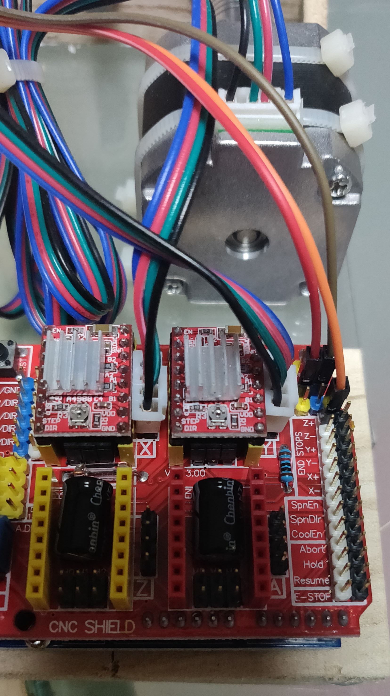

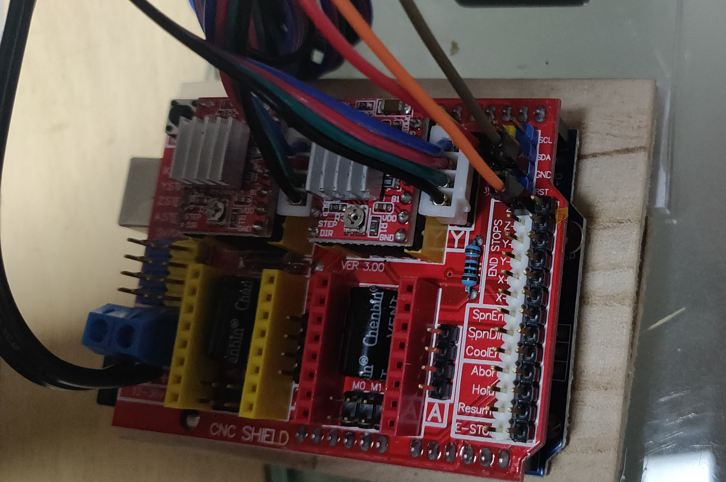

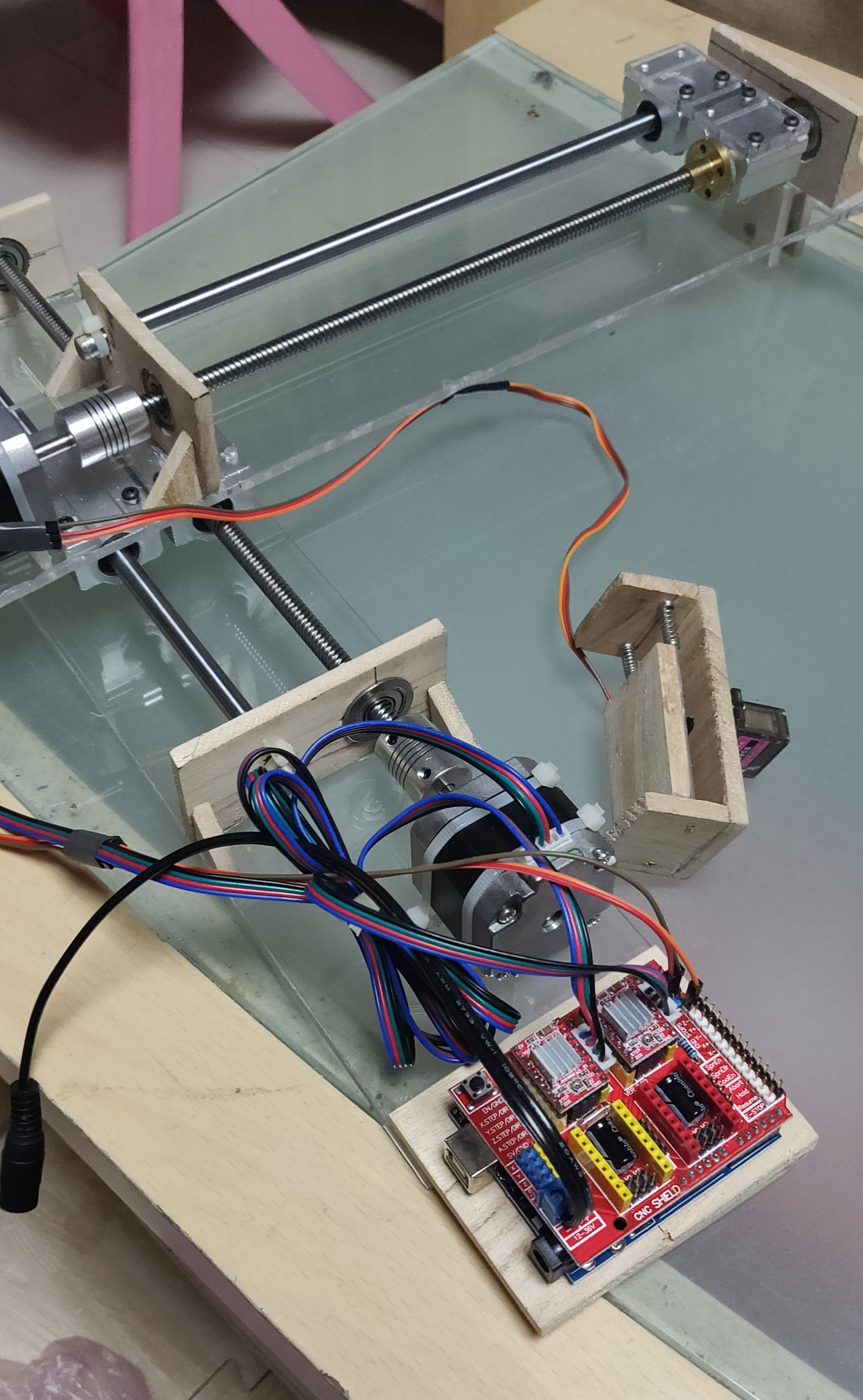

自己做写字机器人,烧写GRBL 0.9I固件,舵机还是没反应,软件测试Z轴,进步机轻微震动,舵机无任何反应,求救

自制,有点糙
自制,有点糙

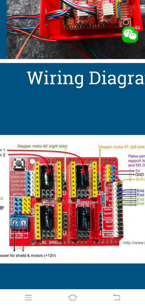

ID:465405 发表于 2019-1-9 20:57 | 只看该作者
原理图

从第一张图看,线接错误。舵机接到Z+了,因该接Z-。

ID:506572 发表于 2019-4-7 22:22 来自触屏版 | 只看该作者
Z+和Z-不是通的吗?

可能是接线错了,到网上搜一下接线图试试。
