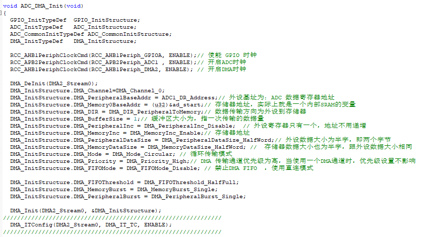

STM32F207的ADC_DMA实测代码以及F207DMA2通道关系
ID:192357 发表于 2018-11-29 13:55 | 显示全部楼层 |阅读模式

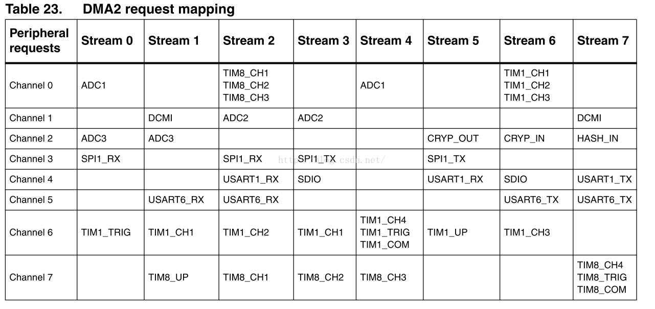

STM32F207的DMA2的通道配置(还不容易才找到):
STM207的DMA通道与F407基本相似,可以借鉴。

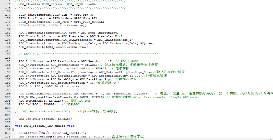

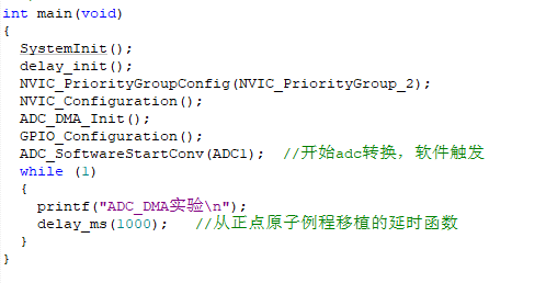

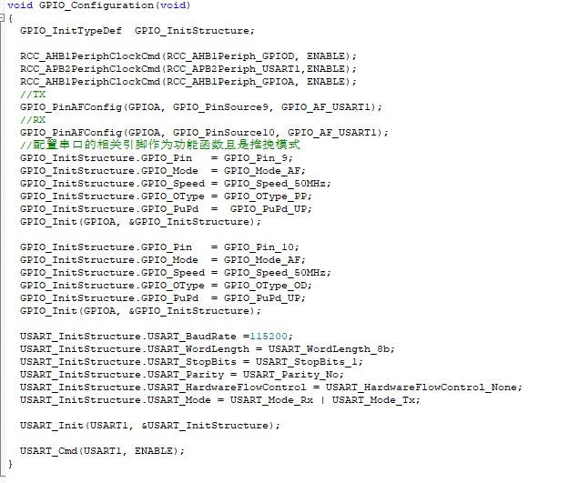

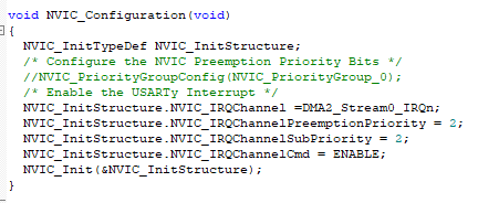

程序主要代码:
这为F207ADC1的DR寄存器首地址=(ADC1基地址(0x40012000)+DR寄存器偏移地址(0x4C));DR偏移地址STM32基本通用,基准地址会有不同。

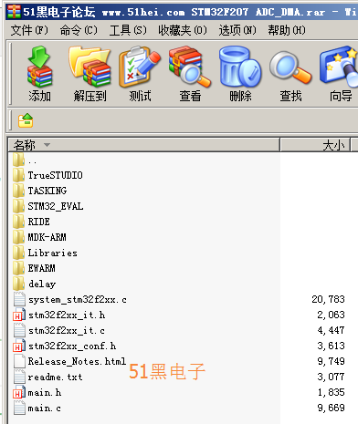

全部资料51hei下载地址:
STM32F207 ADC_DMA.rar (754.54 KB, 下载次数: 51)
