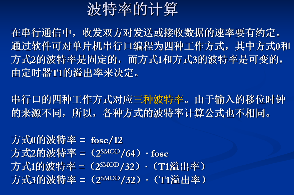

模式0 : 一个机器周期传输一位  所以可以知道波特率是 f/12
模式1:求助
模式2:求助
模式3:求助
波特率每秒钟传输二进制代码的位数bps
求助:这公式是怎么来的呢
方式0   是一个机器周期传输一位二进制代码得出的公式
那么 方式1,2,3  呢
ID:407798 发表于 2018-11-29 19:02 | 只看该作者
T1 溢出率 = fosc /{12×[256 -(TH1)]}  漏了 这个
ID:407798 发表于 2018-11-29 19:07 | 只看该作者
T1 溢出率 = fosc /{12×[256 -(TH1)]}  这个 忘记 补上了
ID:407798 发表于 2018-11-29 19:17 | 只看该作者
我自己算了下方式一的 波特率
12M晶振的  T1方式2  初值 0xF3   SMOD为1
结果是 4.8077   按照程序设置的 应该是 4800
这里面是 单位问题我没理解对  还是其他地方导致的 相差了 1000倍呢
方式1的波特率 =(2SMOD/32)·(T1溢出率)
