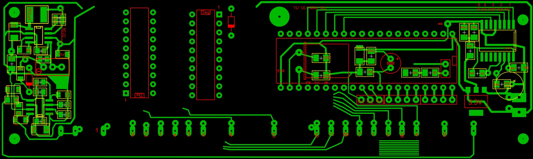

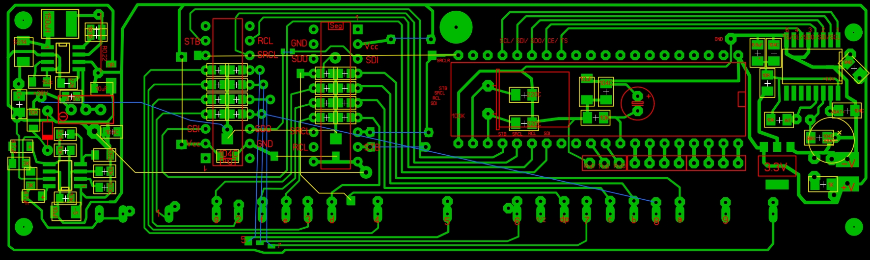

6315版本,测试电路升压没问题,但是6315驱动不成功
595版本容易驱动,但是595输出端接地的4.7K电阻发热比较大
都有缺点,正在学习绕指变压器版本
PT6315版本
PT6315版本
6B595版本
6B595版本

ID:436165 发表于 2018-11-29 23:34 | 只看该作者
VFD驱动板电路图修改 + 代码
RTC实时时钟 使用的是 NXP的 PCA2129 芯片
6B595 是  UN2003 + 595芯片的组合体

ID:436165 发表于 2018-12-1 10:28 | 只看该作者
6B595驱动VFD  电路板
使用Layout 6.0  制作的
下载后热转印直接使用
6B595驱动VFD.zip
65.29 KB, 下载次数: 36, 下载积分: 黑币 -5
6B595驱动VFD
