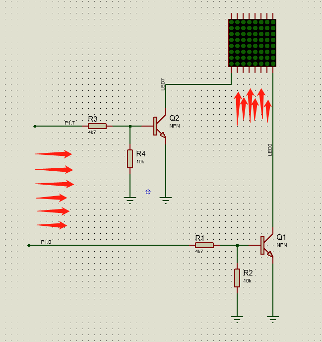

我的点阵亮度不够,准备在每个阴极接一个三级管放大电流,怎样连接?
我的点阵亮度不够,准备在每个阴极接一个三级管放大。怎样连接?
谢谢!!!!

大概这么个意思 看图

ID:436393 发表于 2018-11-30 11:20 | 只看该作者
cuihaodianzi 发表于 2018-11-30 10:17
大概这么个意思 看图
没有限流电阻的话很容易烧LED
要加限流电阻,不然很容易烧LED
ID:149144 发表于 2018-11-30 21:24 | 只看该作者
qqtang 发表于 2018-11-30 11:20
没有限流电阻的话很容易烧LED
动态扫描 多了就用 595
这方法用了十多年了 没烧过一个 不知道你怎么烧的   5V  的接 12 V ?还是直接接 220 ?
