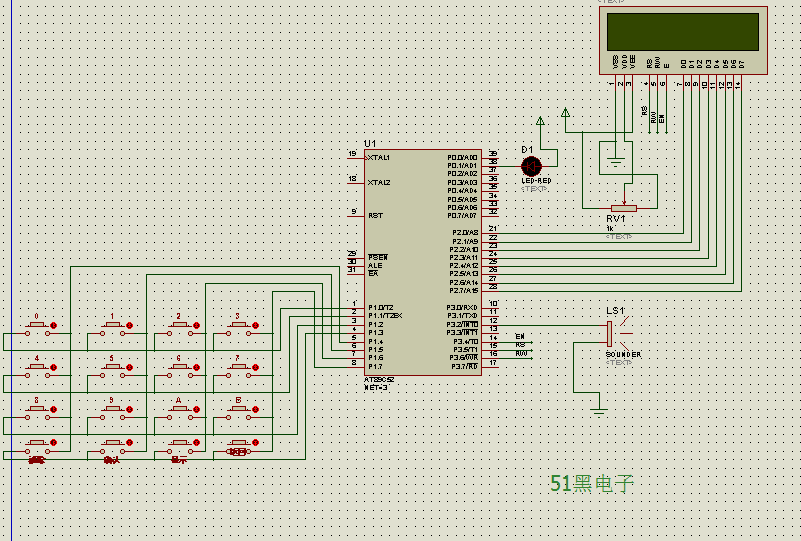

51单片机实现电子密码锁仿真+代码
51单片机实现的智能门禁系统仿真原理图如下(proteus仿真工程文件可到本帖附件中下载)
