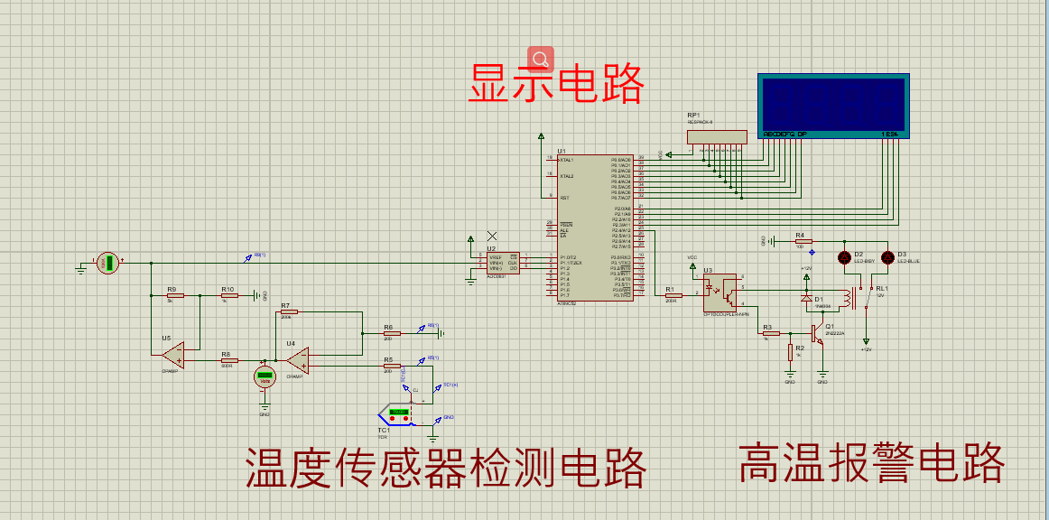

单片机+ADC0831+运放+热敏电阻温度控制器仿真与程序设计
基于Proteus的温度控制器设计,版本8.6.低于该版本的需要按照电路自己搭建,

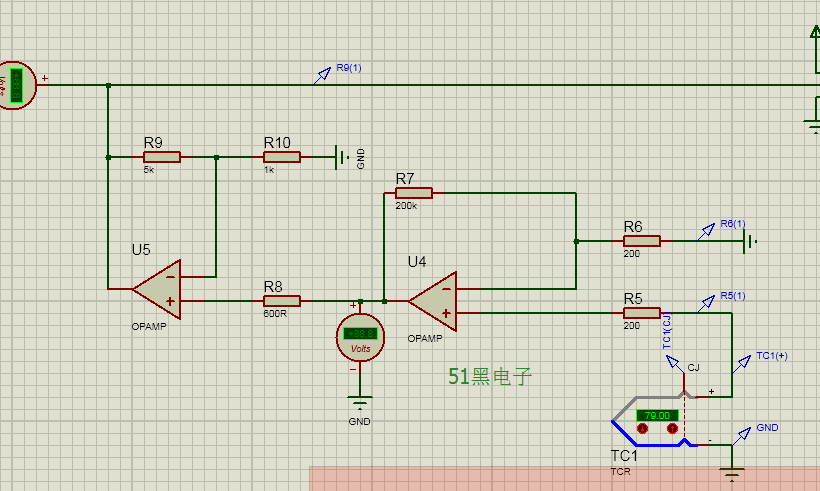

温度传感器检测电路由2个运放+热敏电阻和ADC0831模数转换芯片构成
高温报警电路由光耦和继电器及led等构成,还有数码管显示电路

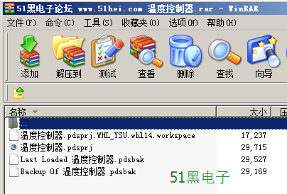

全部资料51hei下载地址:
温度控制器.rar (86.4 KB, 下载次数: 147)
ID:896163 发表于 2021-3-24 19:42 | 只看该作者
很好的思路和设计
ID:704379 发表于 2020-5-27 11:23 | 只看该作者
很好的电路
