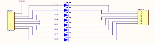

2.3  电路原理图

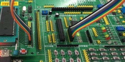

畅学系列开发平台一套;
PC 机一台;
内部:累加器A,寄存器R4和进位标志位C以及外部外部I/O接口与P1口。

为了实现跑马灯的效果,即:LED依次点亮(循环),就是要求从P1口: P1.0至P1.7依次输出低电平,当某引脚为低电平时,其余引脚都输出高电平。
从输出的数据分析:
第一个LED点亮时,对应的是P1.0的位为0,其余位为1,组合为一个二进制位从高到低为:1111 1110,即十六 进制数0xFE;同理,第二个LED点亮对应的数为:1111 1101,化为十六进制数为0xFD。 依次类推,逐次点亮LED所对应的数据为:1111 1110、1111 1101、1111 1011、1111 0111、 1110 1111、1101 1111、1011 1111、0111 1111。
规律:数据中的二进制数0的位置依次往左移动了一位。

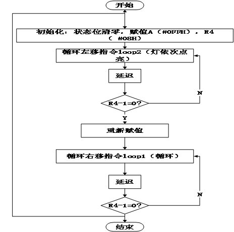

2.6程序流程图

LED灯实现从上往下依次点亮,再从下往上依次点亮。完成后实现从两侧到中间循环点亮,在从中间向外循环点亮。

通过汇编语言和C语言程序分别实现使八个跑马灯从上往下,在从下往上的循环亮灯,以及实现从中间到两边,在从两边到中间的循环亮灯。此次实验中,从开始的蜂窝鸣叫测试,到后续自己编写,烧录跑马灯程序,虽然过程因为开始的不懂原理有点绕路,到后来循序渐进,还是一个比较有趣的过程。将想法变为现实,与以往的设计软件不同,此次通过程序指令使得硬件实现自己想要的功能。让自己实打实的,眼看手做去实现,挺好的。
