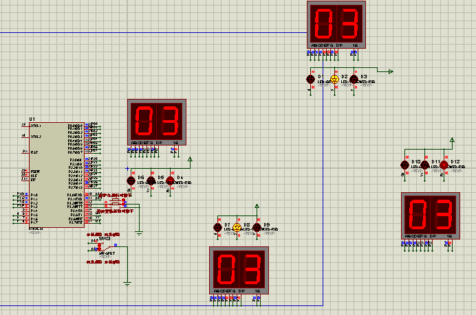

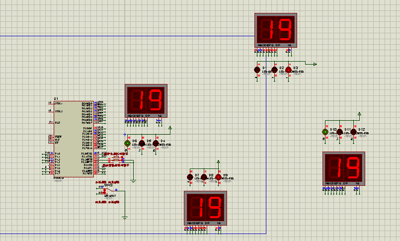

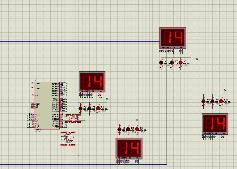

  利用89c51单片机进行交通灯的变换:  利用定时器T0,外部中断0,外部中断1。实现的一个可以路口交通灯转换,并且带有东西(南北)道路的通行禁行,用于交通拥堵时疏导道路交通
  还有当救护车通过时的紧急情况全面禁行道路的功能。
  同时进行现场保护,使得程序可以无限循环而不怕打断。
正常通行状况:
正常通行状况
正常通行状况
正常通行状况
正常通行状况
东西通行南北禁行
东西通行南北禁行
东西通行南北禁行
紧急情况全面禁行
紧急情况全面禁行
紧急情况全面禁行
