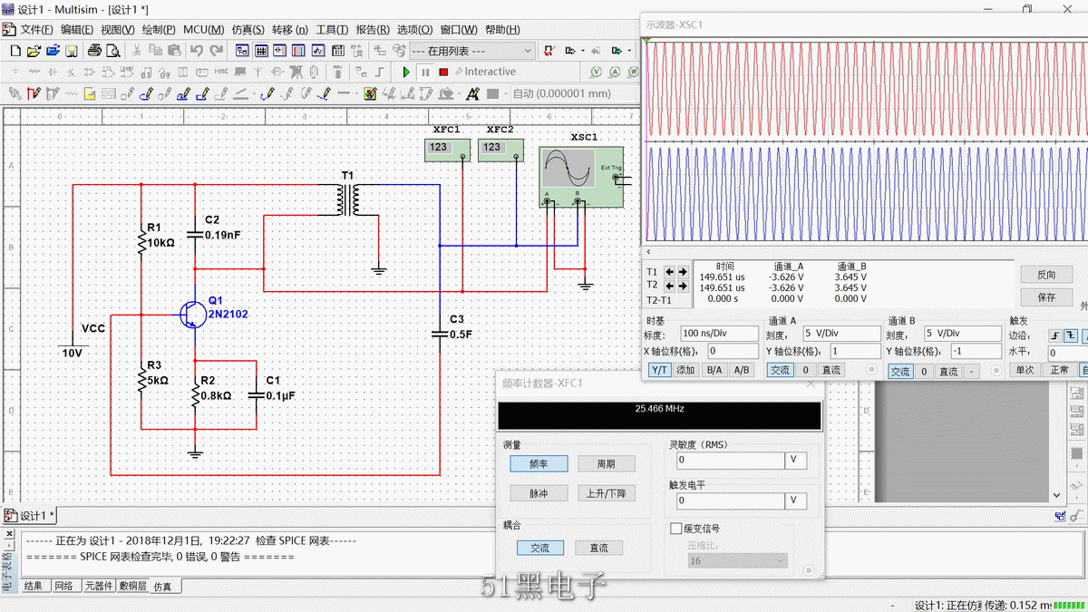

集电极变压器耦合型反馈振荡电路设计
集电极变压器耦合型反馈振荡电路设计
